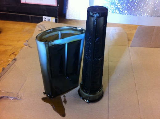

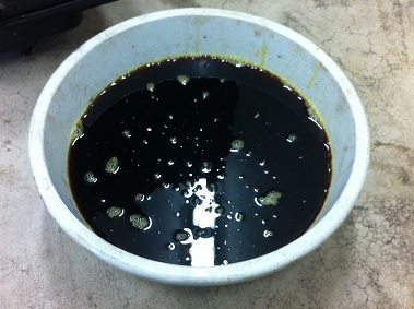

Viikonloppuna edessä äitimuorin Xantiaan liemien ja koiranluun vaihto.
Nesteet on siinä kunnossa että jarrut tulivat ja vapautuivat viiveellä ja ratti pykältää niin perhanasti. Jarrut nyt paremmat kun kävin lirauttamassa litran dieseliä pari päivää sitten töihin ajaessa lähi huoltsikalla hydesäiliöön. Jousituskin pehmeni dieselillä huomattavasti.. Ruskeeta on neste säiliössä, eikös sen sellasta pitänyt ollakkin :D
Itsehän nuo nesteet olen kuulemma viimeeksi vaihtanut ja edellisen kerran jälkeen olen jo muuttanut pari kertaa. 7 vuottahan siitä taitaa olla tai jopa 8...

Saattoivat olla jo työnsä tehneet ja vaihdon tarpeessa :D
Kaikki kaksi tuntia meni rauhakseltaan tehdessä joten voisihan noita useamminkin vaihdella. Jarrujen valuttelu vielä renkaanvaihdon yhteydessä iltasella..

Suodattimet, ei tosin noin .........., siivonnut huljuttamalla bensassa, sitten loppusiivous jarrukliinerispraylla.
