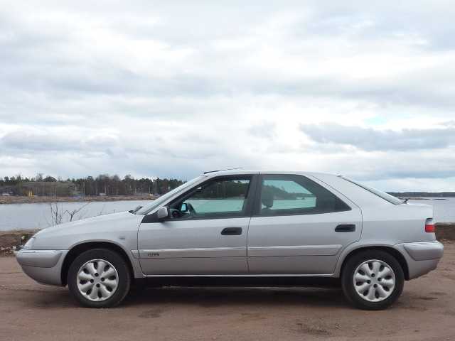

4. Myytävänä on Citroen Xantia, vm 1999, 2 litrainen ja 16 venttilinen bensa. Autossa hydrauliikkavika, edestä jakajalta taka-akselille menevä hydrauliikkaputki vuotaa ja takapää alhaalla ja taka-jarrut eivät toimi. Manuaalivaihteet. Ajettu 250000 km. Sisältä kuin uusi. Moottori, vaihteisto ja voimansiirto huippukunnossa. Hyvä Sonyn Cd-radio. Jarrut (ennen hydrauliikkaputken vuotoa) kunnossa. Hydrauliikka - pumppu, nosto ja lasku - toimi hienosti ennen hydrauliikkaputken vuotoa. Automaatti-ilmastointi. Sähkölasit. Valot, vilkut, lasinpyyhkimet, yms lisälaitteet kunnossa. Helmapalkeissa takaoven takareunan kohdalla pintaruoste - se kakkosxantun normivika joka lähtee teräsharjalla. Hopeametallinhohto väri. Helmapelleissä etupäässä ruhjeet koska nostettu tunkilla helmapalkista eikä runkopalkista niinkuin pitäisi. Tyydyttävät talvirenkaat ja allepanokelpoiset kesärenkaat, molemmat peltivanteilla. Hyvä akku. Xantian taakkatelineet. Katsastus voimassa ja katsastuskausi on 2.5. - 2.9.2015. Siis, osaavalle Citroen-harrastajalle auto kunnostettavaksi tai paljon hyviä varaosia! Hinta 280 Euroa.
img_1724_59812_640x480.jpg [ 20.77 KiB | Katsottu 12300 kertaa ]
