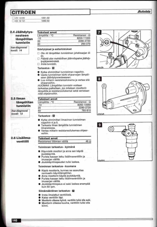

Ko. mallissa on vain lisäilmaventtiili (motronic m1.3 ruisku) ja on vaihdettu ja testattu autodata kirjan ohjeiden mukaan. Ko. autodata kirjasta, jotaa löytää esim. kirjastoista löytyy erinomaiset ohjeet eri sitikkamalllien elekteroniikan testaukseen.
Alkuperäisen venttiilin jouduin vaihtamaan kun oli venttiiliin rungossa murtuma ja välys venttiilin välissä oli liian suuri.
Tiedoston kommentti: Autodata ote
Citroen_ZX_MotronicMp13_04_768_1024.jpg [ 99.63 KiB | Katsottu 4037 kertaa ]

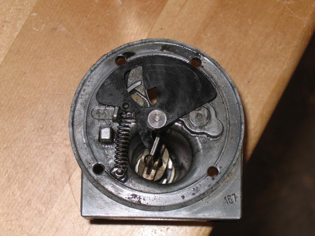

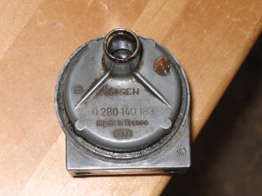

Tässä vielä "reaalikuvat" lisäilmaluistista.
Img_5577_768_1024.jpg [ 107.83 KiB | Katsottu 3983 kertaa ]
Tiedoston kommentti: Lisäilmaluisti koossa ja purettuna
Img_5576_768_1024.jpg [ 88.64 KiB | Katsottu 3975 kertaa ]
