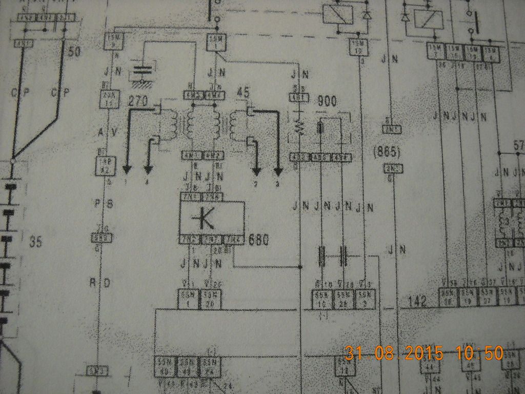

Onko turbossa tuollainen irtomoduli, vai sellainen (Motronic?) ECU jossa ne on sytkän pääteasteineen kaikki samassa laatikossa ruiskun ohjauksen kanssa?
 Viestin otsikko: Re: Nyt se sitten levisi - XM käy kahdella
ViestiLähetetty: 31.08.2015 11:57
Viestit: 3154
Tuommoisen sähkökuvatuksen löysin, ahtamatonta näkyi myös semmoisia missä ECU ohjaa suoraan puolaa, ahdetuissa en sellaista nähnyt. Voi toki olla sitenkin, varmaksi en sano...
