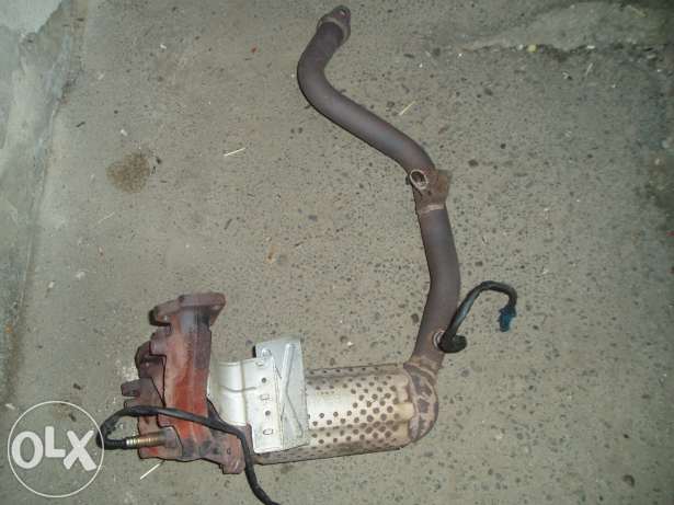

Nonnii. Nyt kun saatiin leima autolle niin syttyi sitten moottorin merkkivalo näyttöön. Koodilukijalla osoite P0134, eli O2 sensor circuit no activity detected bank 1 sensor 1.
Tarkoittaako tuo ennen katalysaattoria olevaa vai katalysaattorin jälkeistä anturia?
Janne

Yleensä sensor 1 on ennen katalysaattoria ja sensor 2 on katin jälkeen (uudemmissa katin jälkeinen vahtii toimiiko katralysaattori kunnolla).
Varmistuakin voinee kun kokeilee nyppästä sen lambdan töpselin irti ja katsoo vikakoodit käynnistyksen jälkeen?
Johdot/liittimet kannattaa ehkä muutenkin tarkistaa ettei ole katkoksia - en tiedä tuleeko tuo ilmoitus siitäkin? (Mutta niitä liittimiä ei saa rasvailla yleiskorroosioöljyillä)
Tai hieman hankalammin: volttimittarilla katsoo seilaako signaali tasakaasulla 0 ja 1 voltin välillä (tai 0,3...0,7 V) vähintään pari kertaa sekunnissa (Lambda hidastuu vanhetessaan). Täyskaasukiihdytyksella ja moottorijarrutuksella saa ääriarvot. Mittaus signaalijohdoista, siten että mittari on kytketty rinnalle ja töpselikin vielä kiinni normaalisti, eli yhteys ECUun, ei lämmityksen johdoista ( jos tuossa lämmitys on, lämmitys on joissain kaksi valkoista)

Näin aattelin itsekkin tuon järjestyksen, kokeilen vielä nyppästä liittimen irti.
Kiitokset vastauksesta.
