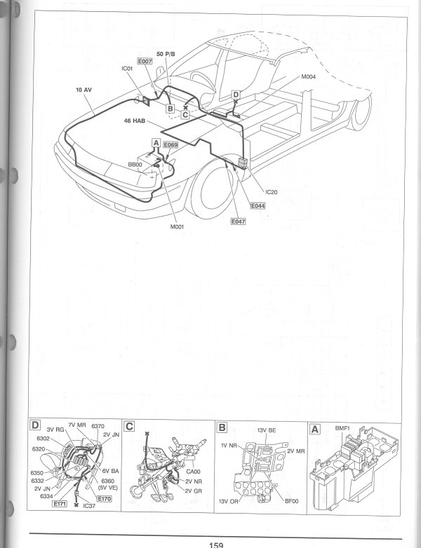

Jos oikein tulkitsin, niin kuvassa D osat penkin lämmitykseen 8302 ja (kuskin säätöpotikka) 8332 (kuskin "ohjain" eli se joka antaa sähköt vastuksen suuntaan)
http://www.eastment.net/XanWD/esctrlloc.jpg

Tuossa Kamin liittämässä kuvassa..:
8308 näyttäis olevan syöttörele, ilmeisesti se sulakerasiassa oleva?
8302 lämmittimen säätö, tämä ja seuraava ne keskikonsolin pyöritettävät tehonsäätimet
8303 lämmittimen säätö
8331 jonkinlainen säätömoduli, mikropiirin kuva on yleensä merkinnyt että jotain toimintaa purkki sisältää
8332 sama kuin edellinen
8327 istuinosan lämmitysvastus lämpöanturin kanssa
8328 selkänojan lämmitysvastus
8329 istuinosan lämmitysvastus lämpöanturin kera
8330 selkänojan lämmitysvastus
Ja kuvasta tulkiten, sähköt tulee releen 8308 kautta säädöille 8302 ja 8303. Sähköt jatkaa myös moduleille 8331 ja 8332. Säätimiltä tulee sitten kolme ohjauspiuhaa kummallekin modulille, ja moduleilta sähkö lähtee istuinosan ja selkänojan vastuksille jotka ovat kytketty sarjaan. Maadoitus modulien kautta, lämpöanturin antaessa tietoa penkin lämpötilasta ja moduli antaa vastuksille sähköä mitatun (lämpöanturi) ja toivotun (säädin) mukaisesti...
Se että onko nuo, ilmeisesti vertailupiirin sekä tehoelektroniikkaa sisältävät säätömodulit penkin sisällä vai jossain penkkien läheisyydessä, se ei tuosta sähkökuvasta selviä. Vain toiminnan siitä pystyy päättelemään...

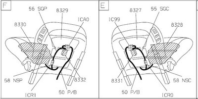

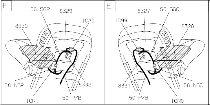

Viestit: 379
Kahden -99 Xantian penkin alle olen kurkannut ja molemmista olen löytänyt pienen mustan laatikon kuvan esittämästä paikasta.
p-lamm.jpg [ 86.77 KiB | Katsottu 10009 kertaa ]
