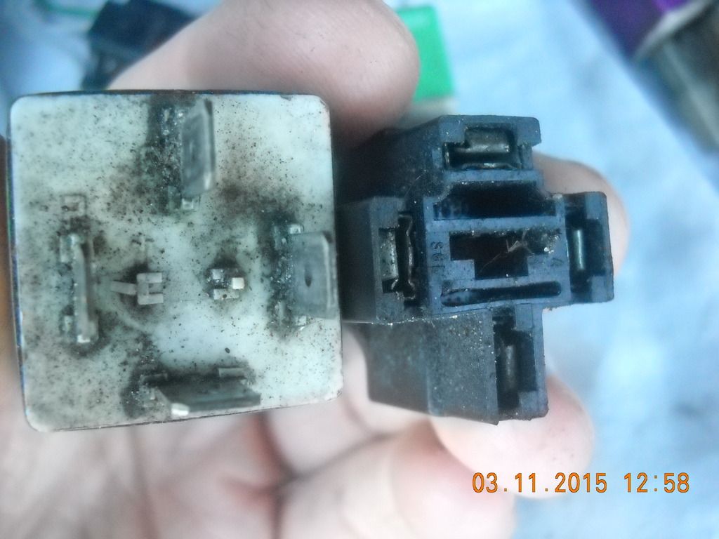

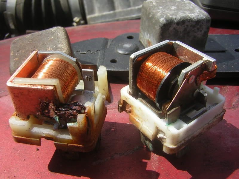

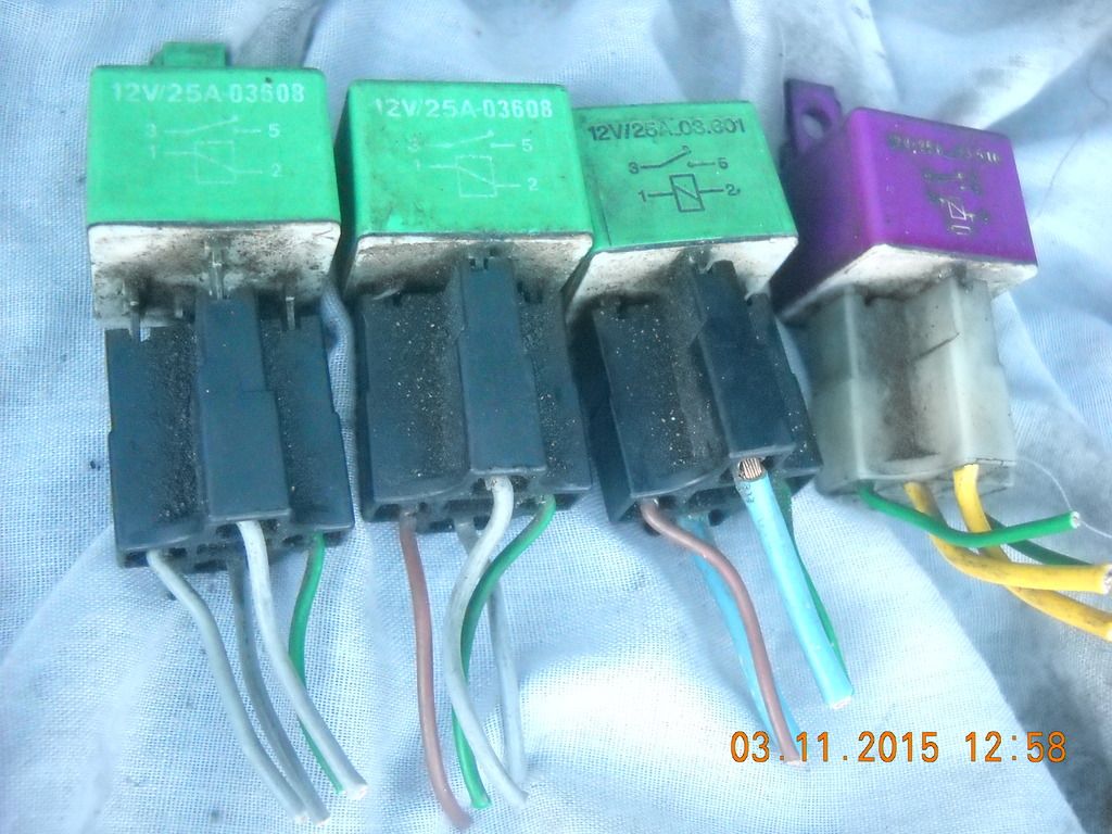

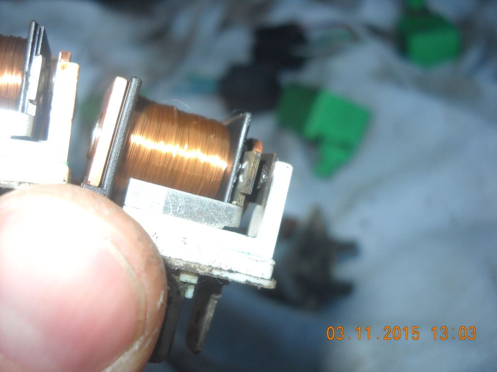

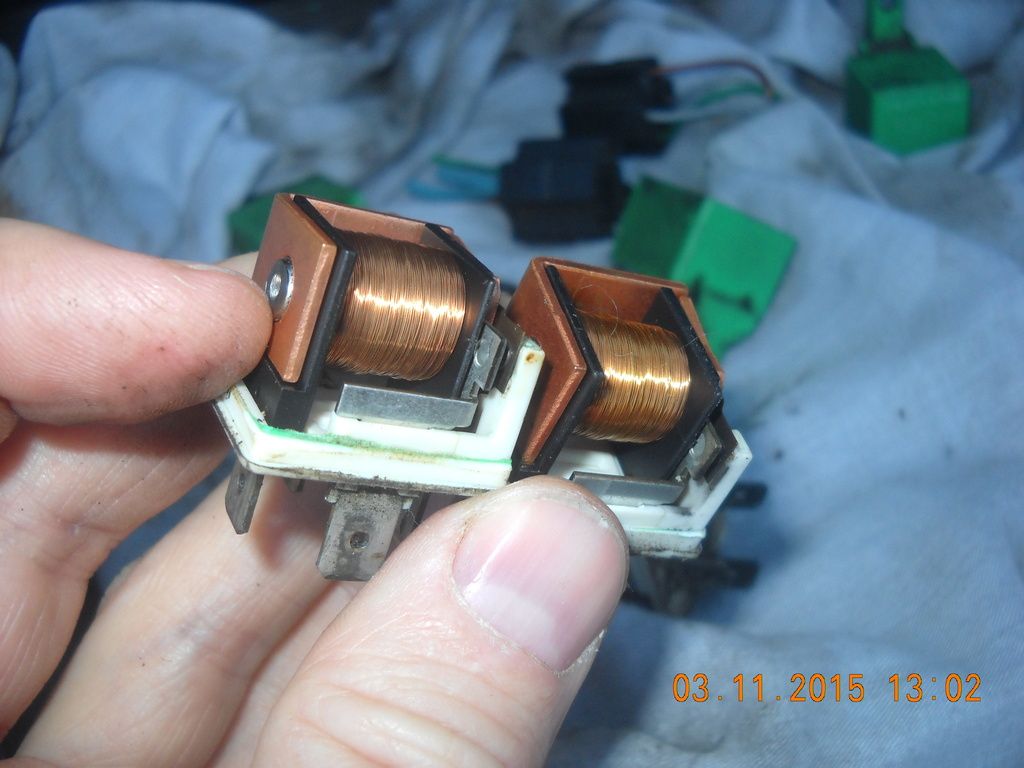

Tässä ne lupaamani kuvat, poisvaihdetuista releistä..:
Semmonen nippu, näkyy myös katkaistun piuhan mitta, ei mitään ongelmaa tullut pituuksien kanssa ainakaan vielä...
Kuten näkyy, on hapettumaa relekantojen liitoksissa, mutta on myös alkavaa hapanta releiden sisällä. ECU:n syötön sekä ilmastoinnin ohjauksen releet olivat siistejä, nämä huonommat on sitten bensapumpun ja lambdanlämmityksen syöttöreleet. Mustaa, kipinöinnin jälkiä, sulamisen alkua jne. Toki jos nämä kelpaa vielä käyttöön, niin mieluusti postiin laitan. Muuten menevät romunkeräykseen...

Releen kärkien mustuminen, saati ruostuminen? Liitännän kipinöinnistä johtuvaa? Ei mene läpi...
Entäs kun tuon ruostuneen releen sisältä löytyi vettä, onko sekin releenkannan huonoutta..?
Joo, ihan tarpeetonta. Mutta voi niissä releissäkin vikaa olla. Tuossa pöydännurkalla on yksi vähän käytetty, ulkoisesti kuin uusi, mutta yhteys puuttuu 87 navan ja kärjen väliltä. Sisäinen katkos, hävitti kääntyvät pitkät valot kesken ajon, relettä liikauttamalla hetkeksi palasi toiminta. Vahvistaa vain väittämääni että releessäkin voi vika olla...
