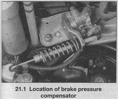

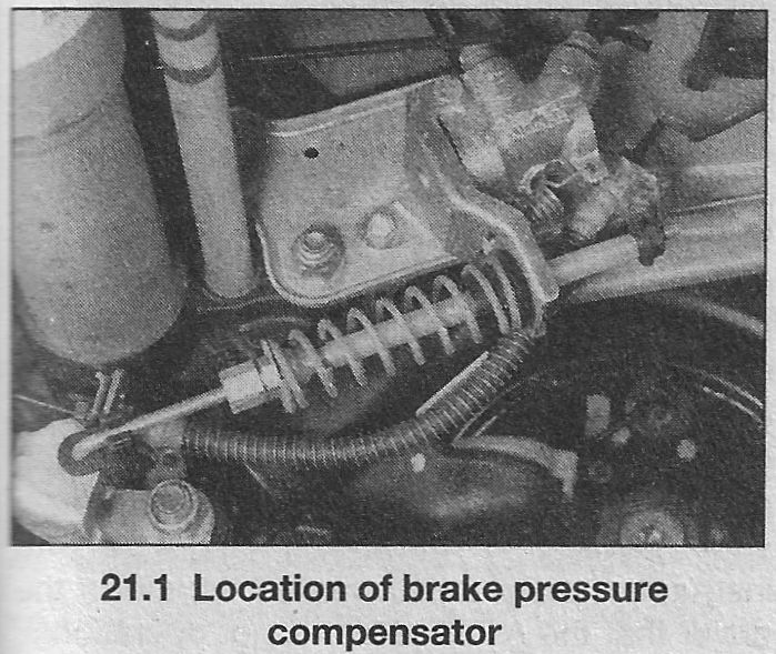

Tällainen suttukuva löytyy Haynesin manuskasta. Aiheeseen liittyvä teksti käsittelee vain listan numeroituja Citroen-erikoistyökaluja ja kehoituksen olemaan missään olosuhteissa koskematta ko. värkin säätöihin ja kääntymään merkkikorjaamon puoleen.

jakew kirjoitti:
Tuossa kuvassa on tavarat hyvinki samallatavoin kuin tuolla potilaalla olevat. Tuon vivun yläpuolella näkyvän tangon päällä mutterin ja vivun välillä näyttäisi olevan jonkinlainen holkki. tuota ei omassani ole.
olisiko niin , että autoa kuormittaessa tuo tanko ottaisi vivun mukaansa ja säätäisi jarrupainetta.
Jospa lisäisin sille välille tavaraa niin alkaiskohan säätämään.
Yritin löytää jonkinlaista "räjäytyskuvaa" ko vermeistä mutta eipä meikäläisen taidoilla onnistunut.
Jos sen välin täytän niin oliskohan hyvä jättää jonkinlainen välys ettei revi vipua juurineen irti siitä venttiilistä.

m.möykky kirjoitti:
...Tuon vivun yläpuolella näkyvän tangon päällä mutterin ja vivun välillä näyttäisi olevan jonkinlainen holkki. tuota ei omassani ole.
Jospa lisäisin sille välille tavaraa niin alkaiskohan säätämään....
En oikein kuvasta tajunnut mitä tarkoitit? Ehkä kuitenkin parempi olla muuttelematta tai ainakin tarkistaa miten liikkuu kun auton pyörien päällä on painoa ja pyörät painuneena sisäänpäin ja verrata sitä vähemmän painuneena olevaan tilaan. En tosin tiedä mitenpäin tuo vipu/mäntä liikkuu, mutta kun pyörät roikkuu ilmassa, niin silloin rajoittaa painetta eniten (eniten "säätöä") ja jouset pohjassa vähiten säätöä. (Ideana siis ettei jarrutettaessa takarenkaat lukitu ennen eturenkaita ja auto pyörähdä käkkärikäännöstä, kevyellä kuormalla voi takarenkailla jarruttaa vähemmän kuin isommalla painolla)
Tuossa tapauksessa jos vipu oli täysin jumissa eikä liikkunut, niin se katsuri oli ilmeisesti kokeillut sitä vipua, jumi->hylky:

Tuon luulisi näkevän helposti. jos toinen korva on revennyt, toisaalta jos rummut olleet myös irti, voi sielläkin kai jotain sattua... millainen säätö noissa on, jumittaako se helpolla?
Ei kauhean tieteellinen otos, mutta tuolla näyttäisi esimerkiksi olevan saman numeroisia Boschin osia (kahta eri?), mutta sitten taas eri numeroisia osia TRW... berline/break välillä
http://www.topautoosat.fi/auto-merkki/v ... aadin.html
(tai eri osia vaikka kun vertaa ZX/Xsara välillä)
Mahtaakohan tuo näyttää kaikenlaisia jarruosia ja itse pitää tietää/arpoa kenen tekemät jarrut tai onko rumpu/levy ja valita niistä oikea...
[Edit] Juu niin taitaa olla kun molemmissa sedan/farmari valinnoissa ekan Boschilaisen paineensäätimen lisätiedoissa lukee "Korimalli : StW" eli lienee farkku ja näkyy vaikka valitsee sedanin...

sitrosen hinnastosta katsottuna erilaisia lienee samassakin mallissa/korimallissa:
Koodi:
ZX PAINEENRAJOITIN LEVYJARRUIHIN (EI XU10J4)     60,00 Eur
ZX PAINEENRAJOITIN LEVYJARRUIHIN XU10J4                Eur
ZX BK PAINEENRAJOITIN RUMPUJARRUIHIN 486190     186,00 Eur
ZX JARRUPAINEENRAJOITIN 486189                  100,00 Eu
Kallein noista lienee rumpujarrullinen farkku=BK...

Näinhän siinä sitten kävi että päädyin tilaamaan uuden venttiilin.
Päätin ettäkun seuraavankerran ryömin tuonne kotteron alle niin on haalarin taskussa niinpaljon tarvikkeita ettei sinne tarvitse enää työntyä.
Olli_O.n linkeistä olikin hyötyä. Katselin myös noita sitrosen venttiilejä ja näyttäisi että oli germaanien hinta rahteineen n.puolet siitä.
Pitäisihä näitä kotimaan kauppiaita tietysti suosia mutta ei oikein innosta näillä hinnoilla.
