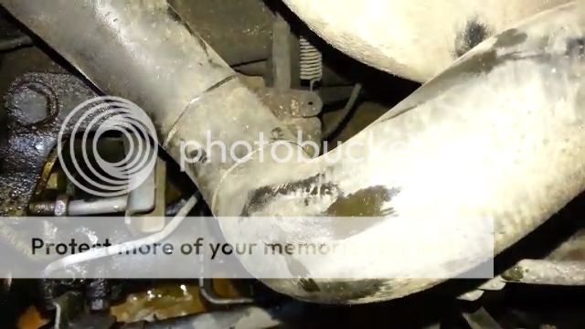

Kytkin lakkasi irrottamasta. Toimi yhden päivän epäsäännöllisesti, nyt ei enää ollenkaan. Kaivelin vaihdelaatikon päältä vipumekanismin esiin ja huomasin, että siinä oleva tappi on vääntynyt aika lailla. Voiko kytkimen toiminta olla tuosta kiinni vai lähdenkö suosiolla uusimaan koko paketin? Videopätkä tuon vipumekanismin liikkeestä kun kytintä painellaan. Tapin vääntymä ei tässä kulmassa näytä niin pahalta kuin paikan päällä:
Mielipiteitä ja vinkkejä arvostetaan.

Tuo tapintumppi on irrallinen välipätkä, vaarnatappi. Yleinen syy vikaan on kulmavivun laakeripultin jumiutuminen, löystyminen, holkkilaakerin ruostuminen, seurauksena vivun repeäminen sisäkulmastaan. Korjaus: repeämärako kiinni, hitsaten, vielä lisäjäykistettä. Laakeriholkin ja -pultinn putsaus ja rasvaus. Kun vielä poraa 1,5-2mm reiän tappiin keskelle poikittain, siihen sinkittyä rautalankaa, kierrettynä aina säätöpultin kannan alle ja sitten sen ympärille. Ei pääse vaarna enää putoamaan hukkaan.

Jos tarkoitat sitä noin 40 mm pitkää ja Ø 8 mm:n irtotappia, josta ealabkin tuossa edellä kertoo, niin se ei siellä käyttöpaikassaan ole vääntynyt. Miksi se on väärä, siihen en osaa tietenkään vastata. Eikä sen vääryys vaikuta kytkimen toimintaan, kunhan siellä paikallaan pysyy.
Melko juoheasti tuo kulmavipu näyttää liikkuvan. Joten, eiköhän se vika siellä kytkimen suunnassa ole.

Eiköhän nyt kuitenkin ole niin että painelaakeri syönyt uraa asetelmaan,josta seuraa kytkimen muiden osien liian suuri rasitus..Seurauksena:Katkennut poljin(yleensä akseloinnin kohdalta)Murtunut L-rauta(Vahvistettua mallia oli jo varhain saatavilla)Katkeavat vaijerit(yleensä tulipellin läpiviennin kohdalta..)Joskus harvoin myös kytkinhaarukan rikkoutuminen)....

Jos edellämainitut kunnossa..niin painelaakeri syönyt itsensä asetelman läpi..

Kyllä tuo mekansimi näyttää ehjältä. Täytyy ruveta purkamaan tuota ja laittaa kytkinpaketti tilaukseen.

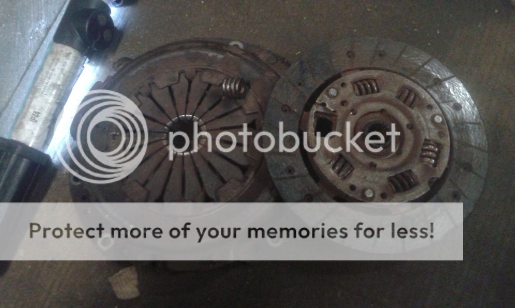

Sain tämän vihdosta viimein purettua. Kytkinlevy oli ihan mekaanisesti hajonnut. Yksi jousista oli irronnut:

EI TUO ole syynä irroitus ongelmaan. . kulmavivun akselointi on ruosteessa ja jumissa + polkimen liikerata liian lyhyt . PITÄÄ OLLA 130-150 MM ylhäältä lattiaan-.
lisäksi kulmavipu on vääntynyt juuri sen jumittelun vuoksi . sen voi oikaista ja vahvistaa helposti , jos ei halua uutta väsätä paikalleen ja säätää pölkimen liikerataa OIKEAKSI = 130-150 mm .

Niin no, irtihän tuo jo on. Vaihdan sen siis. Tuo jousi oli irtonaisena paineasetelman ja levyn välissä. Olisikohan siinä jotenkin jumittanut?
Ajattelin nyt samalla vaihtaa kampiakselin tiivisteen kun on tuossa käsillä. Motonetin tiiviste on 4 mm kapeampi (90x110x7) kuin alkuperäinen (90x110x11). Uskaltaakohan tuon laittaa?

Varmasti tuo jousen irtoaminen on aiheuttanut sen ettei kytkin irrottanut..Jousi estänyt asetelman liikettä.Mutta kun katsoo asetelman sisäosaa,johon laakeri painaa,niin näkyy myös syy jäykkään toimintaan..Syvä ura johon laakeri ahdistaa..Kannattaa muuten myös tarkistaa vaijerin kunto,joutuu koville jos kytkin jäykkä..Kuluu/katkeaa yleensä tulipellin läpiviennin kohdalta..Hankalahko vaihtaa..
