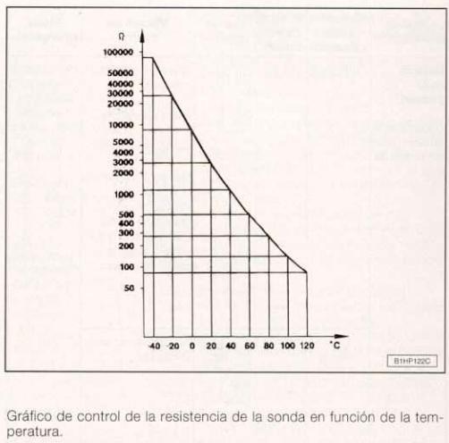

Janne L (hieman muokattuna) kirjoitti: Imuilman ja vedenlämmön anturit: 10 c : 3530-4100 20 c : 2350-2670 40 c : 1085-1230 60 c : 540-615 80 c : 292-362 100 : 165-190 Ja nämä pätevät myös bensakoneillekin. Liitteet:

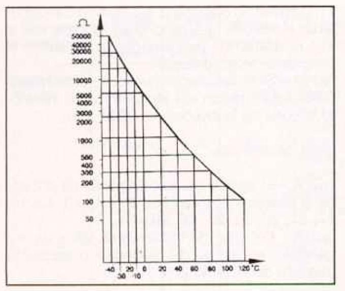

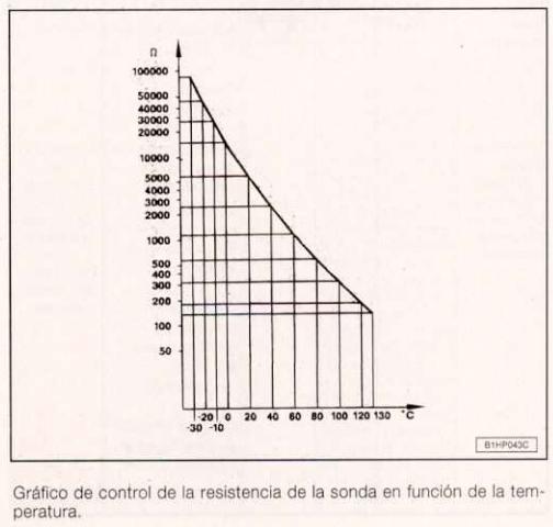

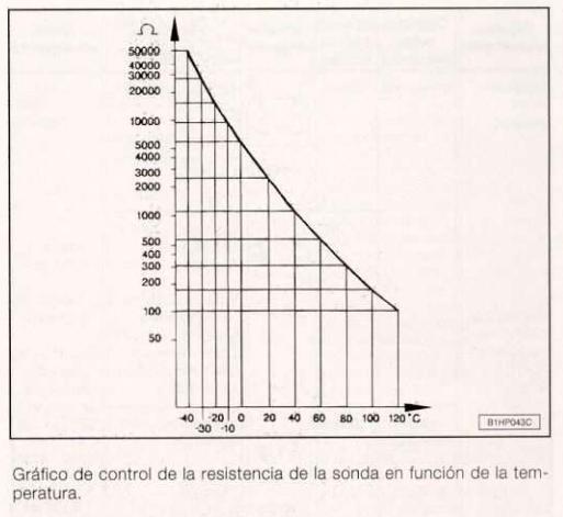

Patukka kirjoitti: Päteekö nuo arvot 2.0 hdi:hin myös? DW10BTED. Niin, jos jollekin jäi epäselväksi, niin mainittakoon vielä, että nuo ovat tosiaan ECU:n antureiden arvoja, ei mittareiden. Tuo opas, mistä kuvat nappasin käsittelee dieselien puolelta XUD9BTF, XUD11BTE, XUD9SD, DW10ATED ja DW10TD. Espanjan pojat ovat tainneet ottaa pari cervezaa liikaa korjausopasta tehdessä, sen verran huonot merkinnät on kuviin saatu (ja kuvatekstit taitavat olla kuvien ylä- eikä alapuolella, kuten yleisesti ohjeistetaan), mutta oletetaan järjestyksen olevan seuraava: Liitteet:
diesel_temp1.jpg [ 27.05 KiB | Katsottu 15456 kertaa ]
Ilma, harmaa 6-napainen liitin, josta puuttuu 4: pinnit 1 ja 3 (1 on kauempana ohjuritapista oleva reuna, se puoli missä on kolme pinniä peräkkäin) Liitteet:

Vesi, sininen kolminapainen liitin: pinnit 1 ja 2 (1 on ohjuritapin puolella). Liitteet:

Löpö? (ei ole espanja hallussa), punainen, kaksinapainen liitin
