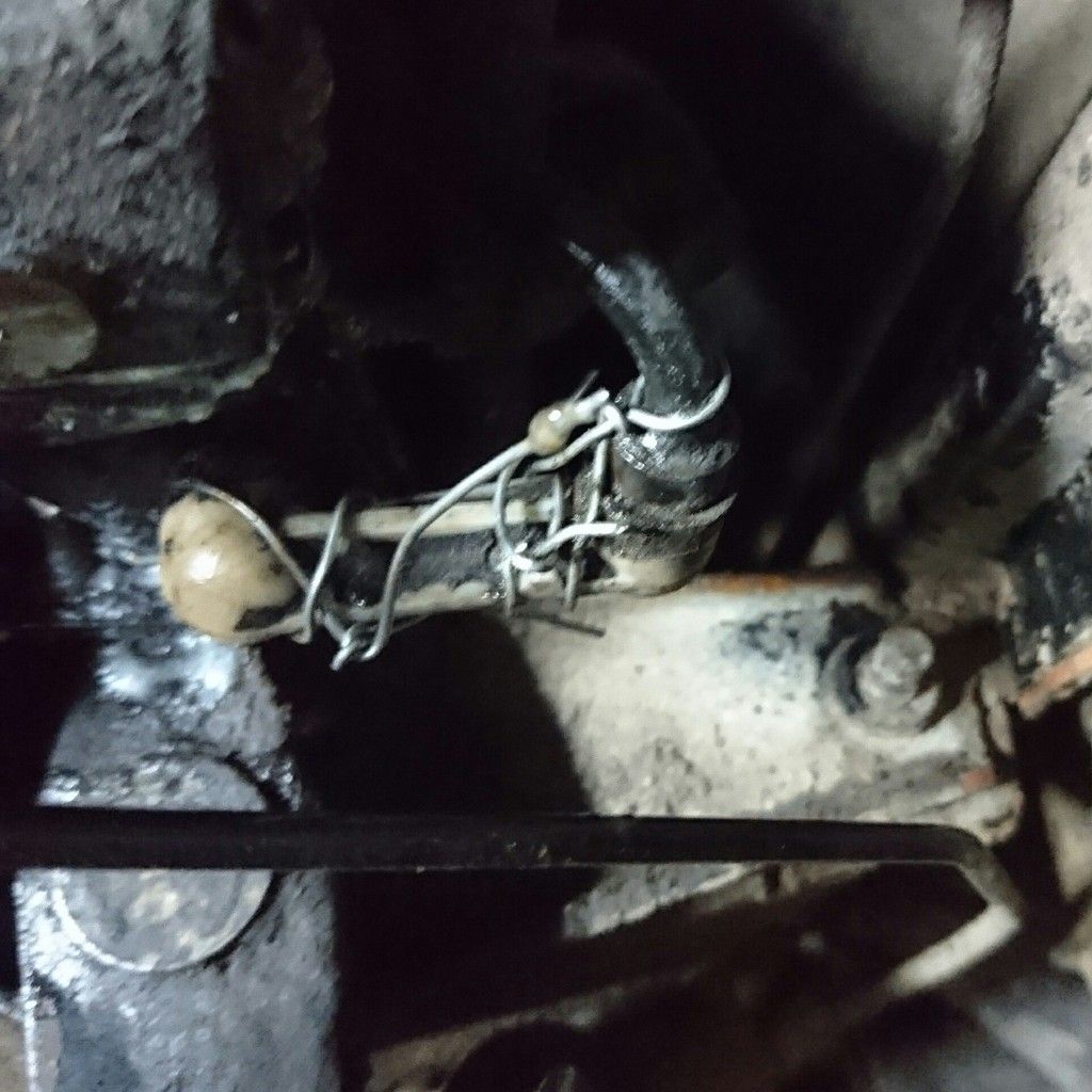

Tommosen "varmistusklipsin" mä siihen askartelin-paskartelin eilen sen jälkeen kun kyseinen luontokappaleen tukirangan osa irtosi toistamiseen. Tänään ajattelin käydä hakemassa/tilaamassa marmoritiskiltä ihka uuden...

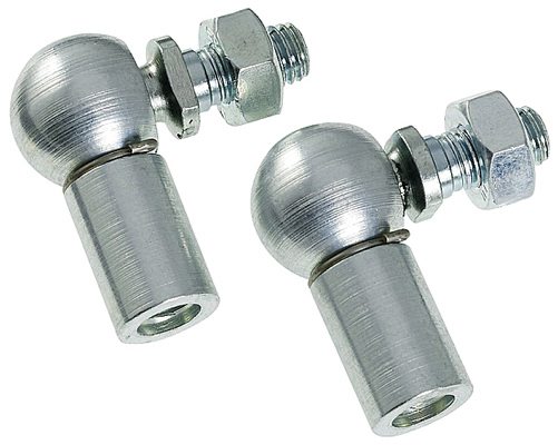

Biltemasat löytyy korbike,oli muistaakseni kulmaraudan nimellä,siintä oli juttua täällä

Tuo Bilteman korvike näyttää Cïtroen-originaalia fiksummalta. Säädettäväkin on.
 Viestin otsikko: Re: Linnunluun varmistusklipsi
ViestiLähetetty: 30.04.2016 21:31
Viestit: 46
Biltema-korvike siis on tämä: http://www.biltema.fi/fi/Rakentaminen/K ... 000020137/
