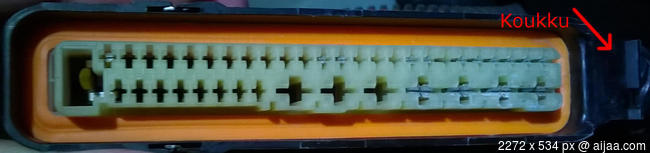

ABS pyörimisnopeusanturit on mitattu Boxilta irroitetun liittimen nastoista seuraavasti:
Tuossa kuvassa oikea ylänurkka on nasta 1.
nastat 1 & 2 Kuljettajan puoleinen etupyörä
nastat 3 & 4 kuljettajan puoleinen takapyörä
nastat 5 & 6 matkustajanpuolen takapyörä
nastat 8 & 9 matkustajanpuolen etupyörä
nasta 7 on tyhjä
liitin rivistön viimeinen nasta eli tuo kuvan vasen ylänurkka on miinus, eli maanapa
alareunan oikeasta reunasta lukien vasemmalle päin, kolmas leveämpi liitin on +12V
muiden nastojen merkitys jäi mysteeriksi.....
mittaus yleismittarilla ja n.5m sähköjohdon pätkän avulla jokainen anturin pistokkeen nasta yksi kerrallaan tutkien saatu tulos.
- Mitattu jokaiselta nurkalta anturi, joiden Ohm alueella mitattu arvo 1.4-1.6 kOhm.
- Samat tulokset saatu mitattua myös tuolta boxille menevältä liittimeltä --> johtimet "kunnossa"
>> ABS merkkivalo palaa edelleen, turha on tätä katsastusinssille näyttää, kun hylky oli juurikin ABS merkkivalo/abs-jarrut eivät toimi (ja yks pyöränlaakeri) tuskin menis läpi :|
