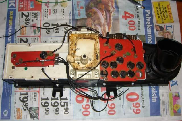

Itsehän se on asiat ratkottava, näin se vaan menee...Mutta tässä hieman ohjetta muille jos sattuu saman ongelman eteen.
Kaapeliliittimen nastat tinasin paremmiksi, kun olivatten jo hiukan huonoiksi kuluneet. Neljän johdon ryppääseen minulla ei ollut liitintä, joten piirilevyporalla porasin reiät ja upotin tinan kanssa johdot siihen. Ilmeisesti kellon johdin oli palanut poikki ja sen korvasin johdon pätkällä, saas nähdä toimiiko.
Mutta johtoja oikealta vasemmalle (mittari oli toisin päin selvitellessä :oops: :lol: ) lukien 1-14 kytketään seuraavasti merkkivalojen ollessa ylärivi 1-5, alarivi 6-10: (mittarin katselupuolelta)
Valo: ja siihen menevät johdot:
1: 3 ja 12
2: 5 ja 7
3: 10 ja 12
4: 12 ja 13
5: 1 ja 12
6: 2 ja 12
7: 4 ja 7
8: 7 ja 8
9: 7 ja 9
10: 12 ja 14
Bensamittari 11 ja 12, voltti ottaa ilmeisesti myös jostain noista 14:sta plussan ja miinuksen, mutta en kiinnittänyt huomiota siihen tarpeeksi, kun 9 voltin paristolla testailin...
Nopeusmittari ottaa merkkivalonsa johdosta 12 ja omasta yksittäisestä johdostansa.
Kierroslukumittari ottaa valonsa johdosta 1 neljän johdon ryppäässä (alhaalta ylöspän) ja johdosta 12.
Neljän johdon ryppään johdot 2-4 on vielä selvityksen alla.. Kierroslukumittari toimii, mutta kellosta en ole niin varma.

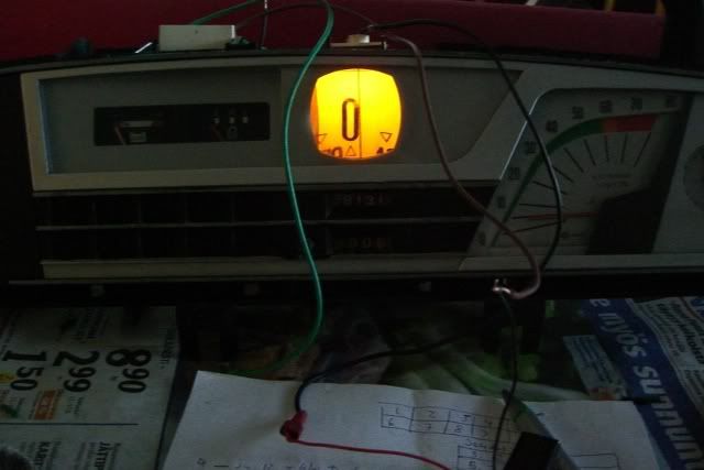

Mutta fiilis oli kuin Jouluna, kun sai valoa mittaristoon, katsokaa vaikka itse :D

Miten muuten tuota kierroslukumittaria voi demota? Ilmeisesti se haluaisi luonnollisesti maita, plussaa ja sitten signaalia puolan miinukselta. Nyt käytössä on vain tuo em. paristo, joten minkäslaista viritystä teen että saan tarkalleen määritettyä jokaisen johdon oikein?
Samaten bensamittari heilahtaa kun tökkää 11. virtaa, joten oletan, että tämä johto on se anturin johto?

Dodiin, nyt on kyseinen mittaristo otettu käyttöön, mutta sellainen ilmiö oudoksuttaa kovasti, että kun laitan valot päälle niin kierroslukumittari sammuu, siitä häviää taustavalo ja viisari lakkaa liikkumasta... Onko ideaa?
 Viestin otsikko: Re: GS asiaa jälleen
ViestiLähetetty: 31.08.2009 17:23
Akaile kirjoitti:
+ ja - ristissä? Kun saa valoilta jostain plussaa sinne missä pitäisi olla miinus, sähkö katoaa? Mistä mittaristolle tulee tieto että valot ovat päällä? Ettei vaan maadoitu jostain syystä ajovalopolttimon kautta tai jotain..
ViestiLähetetty: 31.08.2009 23:44
Mittariston valot saa virran virtalukon releeltä, kun avaimesta kääntää. Itse nopeusmittarin taustavalo saa virran valokatkaisijalta kun parkit menee päälle. Mittaristo on käsittääkseni yhden maa-johdon varassa, jos en metallilankojen jäljityksissäni ihan väärille vesille ole mennyt. Kaikki muu siis toimii, merkkivalot, volttimittari näyttää mukavia, bensamittari toimii ja kiekkamittari ilman niitä valoja... Eihän tuo sinänsä mitään haittaa, kun pimeässä on vähemmän valaistusta silmien alla, mutta ihmettelen vain moista ilmiötä.

Tästähän se "vika" löytyi. Johtoon 4 tulee maita eikä mitään muuta! Aiemmin olin jostain syystä tökännyt siihen virtaa parkeilta ja olin totaalisen ihmeissäni ettei se tuosta kiusaantunut rikki asti. Nyt siis toimii kierroslukumittari myös valot päällä kuin myös taustavalot.
