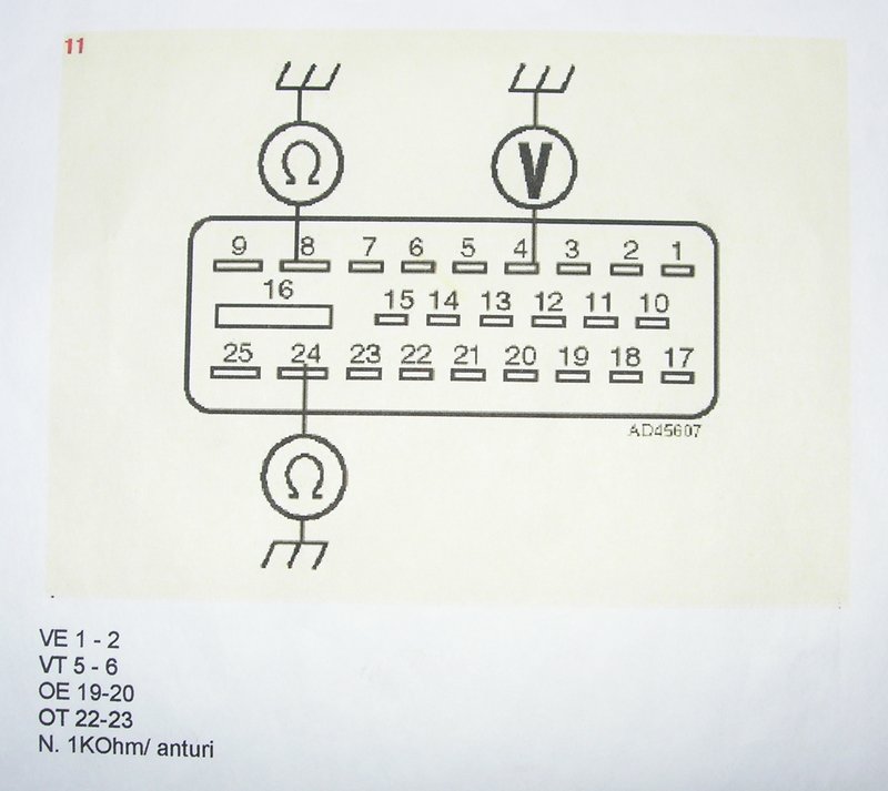

Löytyykö tietoja miltä pinneiltä ABS boksista saadaan mitattua antureitten vastukset? Ei tullut talletettua tätä tietoa vanhan patongin aikana. Kiitos!

Samaan syssyyn voisin kysyä tyhmänä myös hieman tarkempia ohjeita tuohon mittaukseen.
Omassa Xantiassa sama asia edessä. Mitä tähän operaatioon tarvitaan ja miten se toteutetaan?

Vanhasta patongista tuli tulostettua tarpeelliset tiedot, kun sama vaiva oli omassa autossa. Mittaukseen riittää tavallinen yleismittari.
Tässä kyseinen kuva kierrätettynä tulostimen, paperin ja kameran kautta takaisin patonkiin :ugeek:

Laitoin eilen samat numerot, mutta taisivat häipyä eetteriin. Mittaile mainittujen numeroiden väliltä. 1-2, jne. Kun löydät viallisen nurkan, niin voit tarkistaa myös väliliittimeltä eteenpäin, varmuuden vuoksi. Samalla näkee liittimen kunnon, hapettuneita kontakteja ei saa olla. Merkkiliikkeessä voi varaosa olla edullisempi tarviketta. Kysy myös pösö-putiikista.

Laitetaan Autodatan tiedot jos näistä olisi jollekkin joskus hyötyä:
Xantia -97
Etu: Vasen 15/30
Oikea 1/6
Taka: Vasen 19/28
Oikea: 29/31
Xantia 98-
Etu Vasen 1/2
Oikea 19/20
Taka Vasen 5/6
Oikea 22/23
Oikea 21/23 jotkut mallit!

Eikös tämä ohje koske vain I-koppaista? Faceliftistä ei mittaus vissiin onnistu, vaan on luettava vikakoodit, ainakin pinnistö on ihan erilainen kun tossa kuvassa...?

Kyllä onnistuu Facelifitistäkin "mittaaminen" aivan samnlailla kuin 1-koppasestakin.

powerage kirjoitti:
Ahas, sitten korjaamolla puhuttiin potaskaa.
En tiedä osasinko katsoa omasta oikeasta paikasta, mutta kuvittelin löytäneeni ABS-releen konetilan sulakerasiasta, ja siinä oli muistaakseni vaan 5 pinniä. Mötikkä oli jotain 3-4cm kanttiinsa ja siinä luki ABS. Olinko ollenkaan oikeassa paikassa, toi ohjeiden numerointi ei ainakaan siihen passaa olleskaan? Auto siis vm-00 HDi.

Potilas on vm-97, siinä on yli 30 pinniä, joista osa on tyhjiä. Vika löytyi kuitenkin ajamalla auto pukille, alta anturit pystyy mittaamaan helpommin. Tuossa vuosimallissa on kaksi eri anturivaihtoehtoa, tilasin ensin sen halvemman, 80€, toinen maksaa 170 €. Illalla taas tietää enemmän.

Joo-o ei ole ko. mötikkä sulakerasiassa. Mötikkä on ABS:än ohjauyksikössä. Ohjausyksikön paikkaa en muista ulkoa (kuitenkin konehuoneessa) kun mulla ei ole enää Xantiaa. Aikanaan juuri omasta Facelift (99) Xantusta juuri paikallistin tällä systeemillä anturivian. Liittimen sisässä on pinnit numeroitu. Viisaammat voisivat neuvoa ohjausyksikön sijainnin!

II- koppaisessa ABS- yksikkö on LHM- säiliön edessä, alhaalla. Pistoke aukeaa, kun lukituksen vetää, tai kääntää, en nyt muista. Sitten pistoke käteen ja niin päin, että voi mittailla. Pistokenumeroinnit jo onkin mainittu. Kerran on jo koettu, kun OE oli pois pelistä. Ainakin uusi anturi, sen rautasydän kannattaa suojata vaikka kotelosuojalla. Kun joutuu avaamaan väliliittimen, niin katsoo, ettei ole hapettuneita kontakteja. Niitä ei sovi olla. Jos on niin "CRC:tä" ja liitin kiinni.

Kunnossa on, rikki oli vasen etu. Vaihto on helpompi tehdä jos auton saa pukille. Liitos on rungon päällä.

Eipä sitten löytynyt vika ainakaan tuolla mittauksella. Joka pyörän arvo oli hitusen yli kilo-ohmin, eli ihan OK. Valo syttyy yleensä vähintään satasen vauhdissa kurvissa / kun tiessä terävämpi kuoppa. Seuraavan startin jälkeen kun vauhti kohoaa yli 20km/h valo sammuu. Jos ajellaan hiljasempia vauhteja, eli alle 100km/h ei valo ole tähän mennessä vielä syttynyt. Mistähän sitten osaisi vikaa metsästää...?
