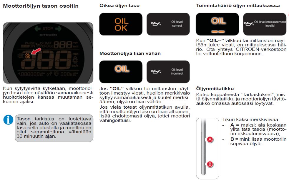

Ralle kirjoitti:
Yleensä nuo viivat / pallot näyttävät öljyn tasoa jos se ei ole ns. ylärajassa. Eli kuten edellä sanottiin öljyntason tarkastuksella on hyvä aloittaa....
Vanhemmissa näytöissä oli juurikin nuo "pallukat", jotka näyttivät enemmän, tai vähemmin oikein öljytason. Toimintahäiriössä ne vilkkuivat.
Mitä oikeasti tällainen OIL-- tarkoittaa? Mulla ei moista ilmoitusta ole koskaan tullut vastaa, mutta kerta se on ensimmäinenkin. Häiriövika ilmeisesti.
Tällaista tietoa löytyy ohjekirjasta:
OIL.JPG [ 107.62 KiB | Katsottu 16188 kertaa ]
