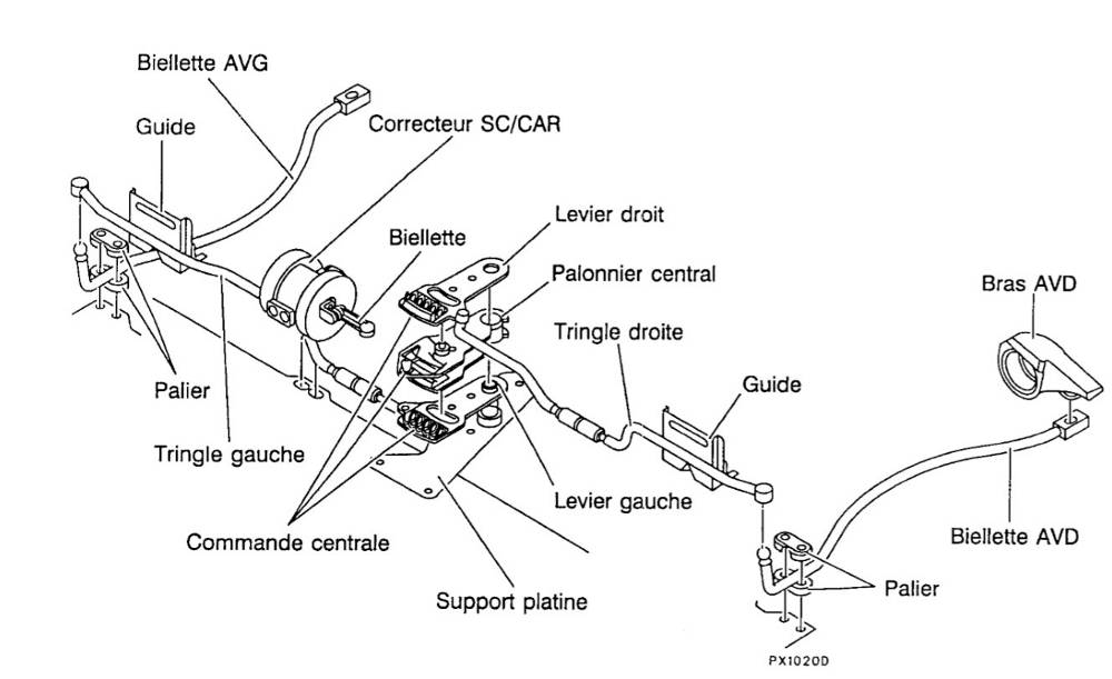

"Mitä sain tänään aikaiseksi" -ketjussa viitattiin vastakallistukseen, jota itsenkin olen hieman himoinnut nyt kyseisestä Activa kulkineesta jo hieman kokemusta keränneenä.
Muistan jostain vanhasta TM:n artikkelista lukeneeni että autossa oli tuotekehitysvaiheessa pieni vastakallistus mutta aiheutti väärän turvallisuuden tunteen jne.
Ymmärrän tämän huolen sillä tuntuu että vakio activallakin vaarallisia tai yllättäviä tilanteita sattuu aivan eri tahtiin kuin muilla autoilla. Olisi erittäin helppo saada tuo lunastukseen liikenneympyrässä..
No silti vastakallistusta olisi kiva kokeilla.
On selvää että tuo pitäisi tehdä kontrolloidusti ja sähköisesti, ja varmasti mahdollista, mutta oma tietotaito ja kärsivällisyys ei riitä noihin älysolvelluksiin, niin olen miettinyt mekaanista ratkaisua. Toisaalta myös vierastan liian tietotekniikan valjastamista elämän ylläpitoon tilanteessa jossa mennään tappovauhdilla kovaa mutkassa..Toisaalta ois se aika makeeta säätää potikasta vastakallistus!
Oma ajatus tuosta, mitä aion kokeilla jollei joku ymmärrettävästi torppaa, on em jousihässäkän keskivipuun kytketty vastamassa joka G-voiman mukaan tuottaa voiman joka poikkeuttaa säätöä haluttuun suuntaan. Vakioratkaisussa sama tapahtuu lievästi toiseen suuntaan, eli kallistusta lisäävästi, johtuen mekaanisten säätökomponenttien massasta ja tukivarren helojen joustosta, nivelien välyksistä ym kinemaattisista virheistä. Mitään ohjelmoitua kallistustahan tuossa ei ole ja symmetrisessä systeemissä vain em virheet selittää sen pienen kallistuksen. Vai lasketaanko siihen myös rengasjousto?
Näiden kompensointiin ja ja pieneen vastakallistukseen tarvittava voima ei ole suuri. Sen voi helposti havaita kädellä säätötangosta vääntämällä. Toisaalta voima riippuu keskitysjousien esijännityksestä niin, että keulan ollessa poikkeavassa korkeudessa jousien säätölevyä keskittävä voima on suurempi. Samoin käy jos tankojen väärä pituussätö ko ajokorkeuteen nähden aiheuttaa vetoa tai puristusta. Kevyimmillään ja tehokkaimmillaan em. vastapainosäätö olisi oikeassa ajokorkeudessa. Jos paino ja vipuvarsi mitoitetaan niin että esim 1g:n voimalla vääntää asteen vastakallistuksen, se tuntuisi vielä turvallisestä setupilta?
Käytännössä em keskivipua pitäisi jatkaa akselipisteen toiselle puolelle ulottuvana vipuna ja lisätä siihen massaa. Ainoa pelko mikä tulee mieleen on resonointi pidon (ja g:n) vaihdellessa tai reagointi autoa sivusunnassa heilutteleviin tienpinnan epätasaisuuksiin? Toisaalta jos massa tai vipuviritelmän hitausmomentti on pieni, ei se paljoa pysty jousia vastaan taistelemaan ilman selkeästi suurempia kiihtyvyyksiä.

Sähköistä ylisäätöä ei kannata tehdä normikinkstaavien rinnalle vaan korvata ne vitkuttimet kokonaan. Kaksi c6:n pyöräkohtaista korkeusanturia alatukivarsiin ja sitten voikin riisua pois ne tangot, korkeussäätimen, halutessaan myös koko etuakselin korkeussäätimen, ja ohjata niin activa-kallistusta kuin etupään korkeutta tavallisella C5:n BHI/pumppupaketilla. Ainoastaan takapään korkeudensäätö jäisi mekaaniseksi.
Seuraan mielenkiinnolla Jasun kokeiluja ABS-venttiilin kanssa, jos se onnistuu hyvin niin siinä toinen vaihtoehto hydrauliikkapuolen venttiileiksi. Silloin ECU pitäisi rakennella ABS-ecusta tai kokonaan itse esim Raspberry PI:stä.
Sitten olisi myös mielenkiintoinen mahdollisuus jättää pyöräkohtaiset anturitkin pois ja laittaa kallistussäätö täysin perustumaan kiihtyvyysanturin gravitaatiovektorin suuntaan. SIlloin auto suoristaisi itsensä esimerkiksi kallistetulla tiellä suoraan, joka voisi olla jännä tunne. Mutkassa pyrkisi kääntämään itsenä vektorin suuntaan, tai jos ottaisi gyrot ja magneettikenttäanturin avuksi saisi sen pysymään suorassakin gravitaatioon nähden.
Wesan ehdottama mekaaninen toteutus, jos rinnalle jätetään ne kinkstaavit, lisää järjestelmän kompleksisuutta mm. hysteresiksen ja vastaheilahduksien hallinnan osalta sellaisiin sfääreihin että ajokokemus voi olla mielenkiintoinen. Ainakin järjestelmän resonoinnin ja mahdollisen rikkimenon välttämiseksi siinä punnuksessa pitäisi olla jonkinlainen iskunvaimennus. Mutta joka tapauksessa kannatettava on tämäkin muutos, kiinnostavaa askartelua!

Wesa kirjoitti:
Vaihtamatta activa-sylintereitä pidempiin tai kallistuksenvaimenninta jäykentämättä (paksumpaa) ei pääse vastakallistuksessa kuin noin 0,6 G sivuttaiskiihtyvyyteen. Alkuperäinen Citikan mitoitus on siten että noin siinä kohtaa ollaan sylintereiden osalta äärilaidassa ja sen jälkeen kallistumaa vaimentaa vain kallistuksenvaimennin (erittäin jäykkä sellainen tosin)

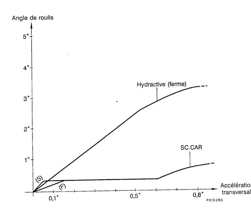

Olen kyllä taipuvainen uskomaan tuohon käännöksen selitykseen sillä se tukee tuota activan kallistuskäppyrää. Siinä kallistus säilyy "vakiona" 0,5 asteena sylinterien vääntäessä yhä enemmän kunnes 0,6 g:n kohdalla varat loppuu ja kallistus jatkuu degressiivisesti kasvaen missä kallistusjäykkyys muodostuu vakaajatangon lineaarisesta käytöksestä ja joustintuen pallon progressiivisesta käytöksestä H2 systeemissä keskiventtiilin ollessa lukittu. Puoli astetta tulee siitä että säätö ei voi toimia ilman virhettä jonka suuruus tullee noista vivuston joustoista, kitkoista ja välyksistä.
Eri asia on kuinka todellinen em käppyrä on? Näyttää enemmänkin teoreettiselta hahmotelmalta ja nopeasti muuttuvassa tilanteessa tuskin noin tasainen..Käppyrä on tehty silloin kun V6-activaa ei ollut, eli lienee paikkansapitävä alemman painopisteen omaavilla 2-litraisilla?
Ei tämä poista sitä tosiasiaa että ajokokemus on ultimaalinen ja sivuttaiskiihtyvyydet kaksinkertaiset vanhaan perheautoon verrattuna! Em kallistus voi olla hyvä renkaiden joustolle? Activan ajokorkeushan on myös 20mm korkeampi vakiota joka myös vähentää kallistelua, mutta voi myös liittyä noihin camberin muutoksiin pienillä joustoilla?
Ps. Karkeasti laskien tuo etuvakaaja kiertyy niin että 1000N sylinteri voima vastaa noin 27 mm iskua sylinterillä. Mallissa ei tarkkoja pituusmittoja vakaajalle.

kai se sitten niin on, mutta... Siinä mielessä mielenkiintoista että tuon mukaan joka mutkassa ja aina tuo aktiivinen sylinteri pumppaisi itseään johonkin suuntaan, eli kallistuksenvaimennin on sittenkin paljon löysempi kuin arvelin. Pitää koittaa gopro virittää pyöräkotelon sisään kuvaamaan sitä aktivasylinteriä ja täräyttää liikenneympyrään 1g:n kiihtyvyydellä.
Onko se tuon tangon vääntöjäykkyys sitten jotenkin progressiivinen? 0.6g:llä siis taipuu sen 5-10 astetta jonka sylinteri voi sitä taivuttaa, mutta 1g:llä vain asteen lisää? Olisin olettanut että yhden g:n kallistuma olisi sitten esim 7 astetta, mutta kun ei ole, pysyy siellä yhdessä asteessa. Ei täsmää ja ei sovi sittenkään järkeeni.

Tuossa on kyllä paljon epämääräisiä asioita jotka ei vielä aukea. Kallistuksen esto todellakin toimii myös paikallaan, minkä huomaa hauskasti jos nostaa tunkilla käyvää autoa normikorkeudesta, niin kumpikin puoli nousee tasaisesti ja kevyesti :D Mutta ilmeisesti silloin piiriin kytketty pallo kerää nestettä, eli täysin löysä se ei missään tilanteessa ole, mutta nopeissa toispuoleisissa töyssyissä se pallo antaa periksi.

Periaatteessa tuosta kuvaajasta olisi helppo poimia arvoja kallistusjäykkyydestä, sehän on tuon kuvaajan kulmakerroin, eli perus hydractivesta (onkohan kerrottu mikä tarkemmin) noin 5 astetta/G (alkupää kuvaajasta on ihan suora, 0,5 g kohdalla mutka ja lopussa progressiota)
Tuon voisi yrittää selittää että siinä käyrän mutkan kohdalla menee jäykkään tilaan (ja auton eri puolet eristetään) ja "jousien" vääntöjäykkyys tulee kallistusvaimentimen lisäksi ja lopussa näkyy progressivuus - mutta luulen että se on osin enemmänkin kuvaajan piirtäjän taiteellisuutta...
Activan käyrää hieman samoin, alussa ehkä noin 2 astetta/G ja progressiivisuutta päälle.
Eli tuon perusteella Activa kallistuisi maksimissaan ehkä 2...3 astetta vaikka activa-sylinterit korvaisi terästangoilla (1...1,5 G sivuttaiskiihtyvyydellä), eli kun ottaa huomioon että sylintereiden toimiessa kiihtyvyydestä voi vähentää tuon 0,6 G ja kallistukseen lisätä vähän (0,3...0,5°) ja huomioida vielä progressiivisuuden vaikutus, niin noin yksi aste on varmaan lähellä. Perus (Hydractiven) kallistuskulma ei siis olisi kuin 4...5 astetta yhden G kiihtyvyydellä (kuvaajan lopun progressio on piirretty aika hurjaksi, jos jatkaisi samanlaisena olisi platoo jo 3...4 välillä, mutten usko täysin kuvaajan tarkkuuteen) .
Mutta toisaalta 10 asteen kulmaan Xantiaa ei millään normitempuilla saa, ainakin jos sitä laskee ilman renkaan luttautumista, se edellyttäisi 270 mm jousitusliikettä. (asteet on helppo mitata mittanauhalla ja ripaus trigonometriaa). Jos Activan joustoliike on sama 11 cm kuin täällä mainittu perusxantialle ylä/ala-asennon välille, tulee siitä maksimiksi noin 4,24 astetta.
Mutta kun ei ole kerrottu mikä osuus tuosta vääntöjäykkyydestä tulee kallistuksenvaimentimesta ja mikä jousituksen puolelta niin vaikea tuosta tarkkaa sanoa tuleeko vaikka hydractiven alkukäyrä pelkästä kallistuksenvaimentimesta? Normiautoissa voisi puolet tulla jousista ja puolet kallistuksenvaimentimesta?
Epäilen kuitenkin että kuvaajan lopun progressio katkoviivoineen on enemmänkin taiteellinen kuin ihan tarkkaan mallinnettu.

Samaa mieltä kuvaajan tarkkuudesta ja kuvannee äkillisen käännön tilannetta? H2:ssa on perusongelma joka ei näy tuossa. Eli reilumpi kallistus tiukkenevassa mutkassa. Rauhallisesti mutkaan käännettäessä aktivoituu jäykistys vasta myöhemmin jolloin kallistusta on jo ehtinyt tulla. Parempi kääntää jyrkästi sisään jos mahdollista, silloin kokonaiskallistuma jää pienemmäksi.

Progressiivisuushan tulee silloin kun jousipallo on jo kokoonpainunut - Activahan on suorassa siinä vaiheessa kun mennään 0.6g:n yli. Käsittääkseni jousipallojen progressiivisuuden pitäisi ruveta vaikuttamaan siitä eteenpäin samalla jyrkkyydellä kuin normi-H2:ssa nollasta eteenpäin.
Activassa on kyllä vakiorenkailla varmasti jo kumin littaantumisesta johtuen sellainen 1 aste kallistumaa kovemmassa kurvissa ja siihen se Activa-systeemin vähintään puolikas aste päälle. Jos se vielä asteella kasvaa 1.2G:hen niin ollaan jo 2.5 asteen efektiivisessä kallistuksessa. Autoa ajaessa ja paljon koviakin urheiluautoja ajaneena Activan kallistus tuntuu nollalta ja pienemmältä kuin esimerkiksi Lamborghini Gallardossa (jota muuten jokainen haluava pääsee 110 euron hintaan ajamaan Pärnun Auto24 -moottoriradalla.).

Kuvaajan mukaan se alun "tyhjä" kallistuma sisältyy jo siihen yhteen asteeseen. Ihanteellisesti "tyhjä" olisi kai 0,3 astetta. Kuluneisuudesta riippuen voi olla aika paljon enemmän (tuo 0,3 astetta kun on alle 4 mm muutos molemmin puolin tai alle 8 mm yhteensä)
Kumien littaantuminen kannattaa siinä mielessä pitää ihan erillisenä spekulaationa, että se vaihtelee sen verran paljon kumista ja paineista rippuen että sillä saa ihan mitä kulmia hyvänsä. Tuo ihanteellisesti toimivan Activa jousituksen 1 asteen kulma vastaisi kai noin 25 mm eroa auton puolten välillä, eli reilu sentin muutos per puoli. Toki jos gyrolla mittaa tulee renkaiden osuus tietysti mukaan, mutta jos mittaa vaikka teipatulla mittanauhan pätkällä ja GoProlla pyöräkotelosta saa sen eliminoitua. Ja jos tarkkaan haluaa niin varmaan kaikki kulmat täytyy mitata kerralla, korikin voi kiertyä jo milliluokassa...
Kovin jyrkälle progressiolle ei taida tosiaan noista joustoliikkeen määristä löytyä selitystä
