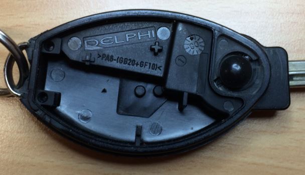

Missä kohtaa se sokka oikein on?
Minusta näyttäisi, että avainlehti irtoaa jos sen kiinni ollessa saisi tuon aukaisunupin jotenkin irti.
avain.jpg [ 32.15 KiB | Katsottu 8053 kertaa ]

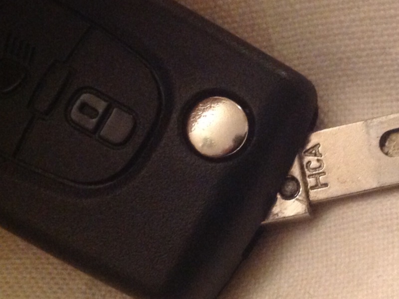

Luin huolimattomasti, luulin että oli kyse uudemmasta suorakaide-mallista. Siinä avainlehti on sokalla (kuvassa H-kirjaimen yläpuolella) mutta en enään muista soikio-mallin rakennetta, saiko siitä avainlehteä irti. Siihen aikanaan ostin veholta aukaisujousen sekä näppäinmaton ja asensin paikoilleen mutta proseduuri on kyllä täysin unohtunut jousen osalta.
IMG_0656.JPG [ 93.53 KiB | Katsottu 7851 kertaa ]
Tuo aukaisunappi irtoaa pihdeillä vetämällä ja lievällä väkivallalla.

Radagast kirjoitti:
OK, Kiitos.
Saako vielä tämän jälkeen takaisin paikalleenkin? ;)

Saa takaisin. Hetki meni miettiessä ja kokeillessa miten jousen saa jännitettyä kasauksen yhteydessä. Muistaakseni nuppia piti pyöräyttää ennen paikalleen painamista. Ja nuppi menee paikalleen vain yhdessä asennossa.
