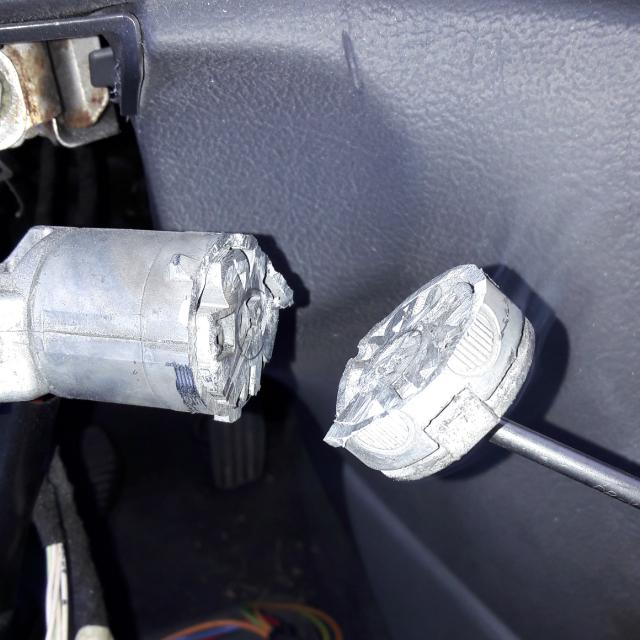

No irtoshan se :twisted:
113201612328.jpg [ 51.63 KiB | Katsottu 5394 kertaa ]
