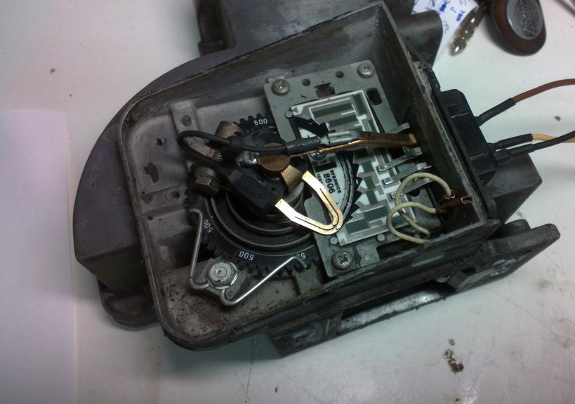

citikka14 kirjoitti:
Missä läppä on ja miten sitä väännetään?
Jos siellä on se tuuliviirityyppinen läppähärveli niin sijainti on heti ilmanputsarin perässä. Jos joku on jo avannut "elektroniikan" kannen niin sitä kautta pääsee helpoiten käsiksi. Kuvassa -86 urpo kakkosen vastaava. Potikan vartta vastaapäätä on tukeva sarvi josta on hyvä käännellä. Kuvassa sarvi jää mustan piuhan taakse. Tota kautta kun kääntää niin voi startatessa myös vaikuttaa seossuhteeseen. Jos ei ole tarvetta startin aikana käännellä eikä halua irroittaa anturin kantta niin herkistely onnistuu irroittamalla systeemi paikoiltaan ja tökkimällä läppää ilman tulo puolelta.
T2:ssa MAFfin irroittaminen vaatii ilmanputsari kotelon sisällä olevan neljän pultin avaamista. Käytännössä ilmanputsari/MAF yhdistelmä pitää irroittaa autosta että pultteihin pääsee käsiksi. Ellei ole kätilön kädet ja muutamia ylimääräisiä niveliä kyynärvarressa.
K-a-r-i

koe kirjoitti:
Kuvassa -86...
Ei kun siis -87. Tosin liekö väliä.
Piti vielä sanoa että jos pyörittää hitaasti niin... onhan akku kunnossa?
K-a-r-i
