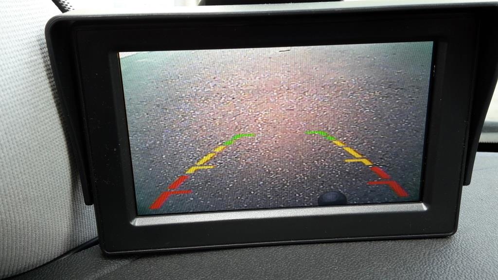

Itse asensin tuollaisen C5 III Toureriin ja erityisen mukavaa tuossa on itse kameran päässä oleva virtasyöttö = erittäin helposti kytkettävissä kontin luukussa olevaan per.valoon ryöstäjällä. Ja eteen tulee vain tuo yksi ohkanen kaapeli, jossa tulee niin sähkösyöttö kuin videosignaalikin monitorille, jonka asensin kojelaudan päälle, tuulilasin vas.alakulmaan. No nuo värilliset viivathan tuossa montorissa on vain hämäämässä kun oikeissa per.kameroissahan ne kääntyilevät sen mukaan mitä rattia käännetään, mutta taas toisaalta eipä ole hintakaan paha kotipostiin toimitettuna :D

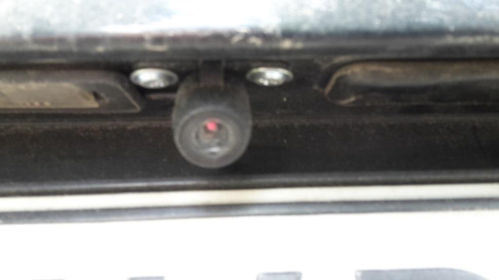

Mihin kohtaan asensit tuon kameran? Jotenkin sellainen rekkarikehykseen tuleva olisi helpompi laittaa? Kunhan vaan löytäisi kohtuu resolla olevan ja näyttö saisi tällaiselle "vanhukselle" olla vähän isompi.

Sinne sen kontin avausnapin ja rek.kilven valon väliin porasin kiinni parilla ruuvilla ja kameran johdotuksen vedin tuolta rek.kilven valon aukosta (ks. liitekuvat) 8-)
