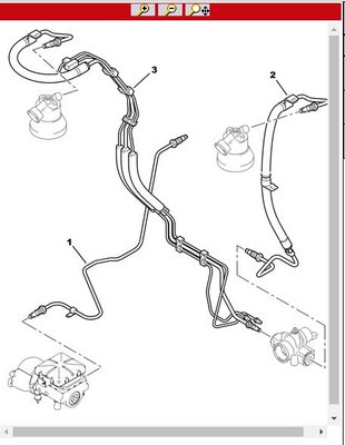

Kyseessä varmaan H3+ malli? Onhan se ihan "mielenkiintoinen" vaihdettava. Putkessa on yksi pultti aivan hel***n vit***maisessa paikassa. Putki sitten maksaa 420€ servicen mukaan. Mä korjasin putken juottamalla sopivat liittimet koviinputkiin ja hydrauliikkaliike puristeli hydeputket paikalleen. Hintaa tuli koko roskalle jotain 20€ ja ei vuoda. Tuntui olevan uusissakin putkissa vuoto-ongelmia ja ennen kaikkea se hinta... onko kyseessä kuvan nro 3. osa?

Kolmonenhan se :evil:

Toi härdelli on kiinni kolmesta kohtaa. Yläpäästä siinä oikeanpuoleisen etutolpan vieressä on jatkoliitokset, ja paksuin letku irrotetaan jousipallon jalasta. Toisesta päästä ne ovat kiinni korkeudensäädön ja hydractiven magneettiventtiilissä. Keskeltä, siitä mistä putket tekevät 90 asteen käännöksen pystystä vaakaan, härdelli on kiinni yhdellä M6 mutterilla. Sen avaamiseksi kannattaa ottaa oikea etupyörä pois. Itse jouduin irrottamaan käsijarruvaijerin suojaputkenkin ekasta kiinnikkeestään ennen kun sai avaimen mahtumaan. Tässä tarvitaan niin pitkä 12-kulmainen 10mm kiintolenkki minkä löytää. Itse jouduin teippaamaan tavalliseen avaimeen 20cm jatkovartta.
Aktiivivenan puoleista päätä en ole vielä nähnyt. Ihan muutaman päivän sisällä aloitan putkiletkuputkihärdellin vaihdon omaani, kerron sitten miten kävi venttiilin puoleisen pään kanssa. Muuten toi näyttäisi olevan selvää pässinlihaa.
