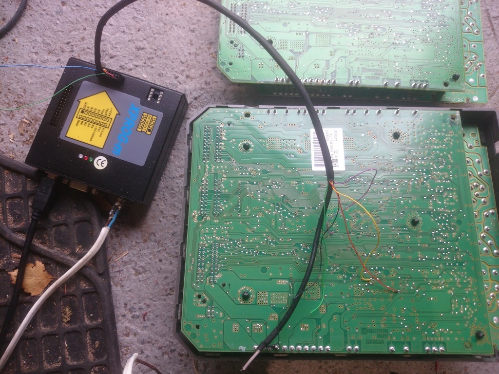

Ensimmäiseksi poistetaan bsi yksiköstä takakansi, sehän on ainoastaan lukuisilla klipsuilla kiinni.
Tämän vaiheen jälkeen hämmästellään hetki ja pohditaan että mitäs kytketään ja minne.

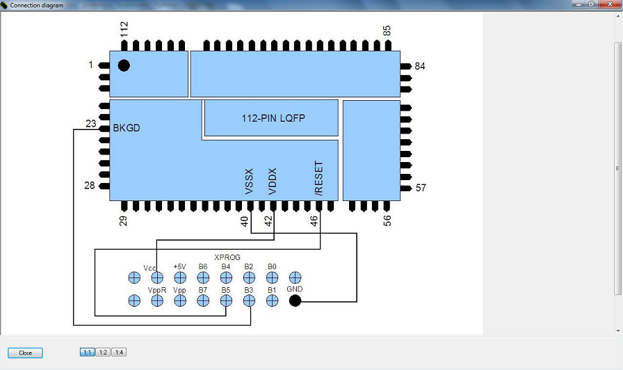

X-PROG M antaa ohjeeksi tälläisen:
Näppärää, mutta kun tuo levy on juoteltu kasaan niin että pitäisi ensin hirmuvaivalla juotella se palasiksi eikä huvittaisi, noh onneksi google on lähempänä kuin 100 jänistä.
Huh ei tarvitse silputa levyä osiksi vaan joku on jo valmiiksi kaivanut sopivat pisteet joihin juotella, ei muuta kuin kolvi kuumaksi

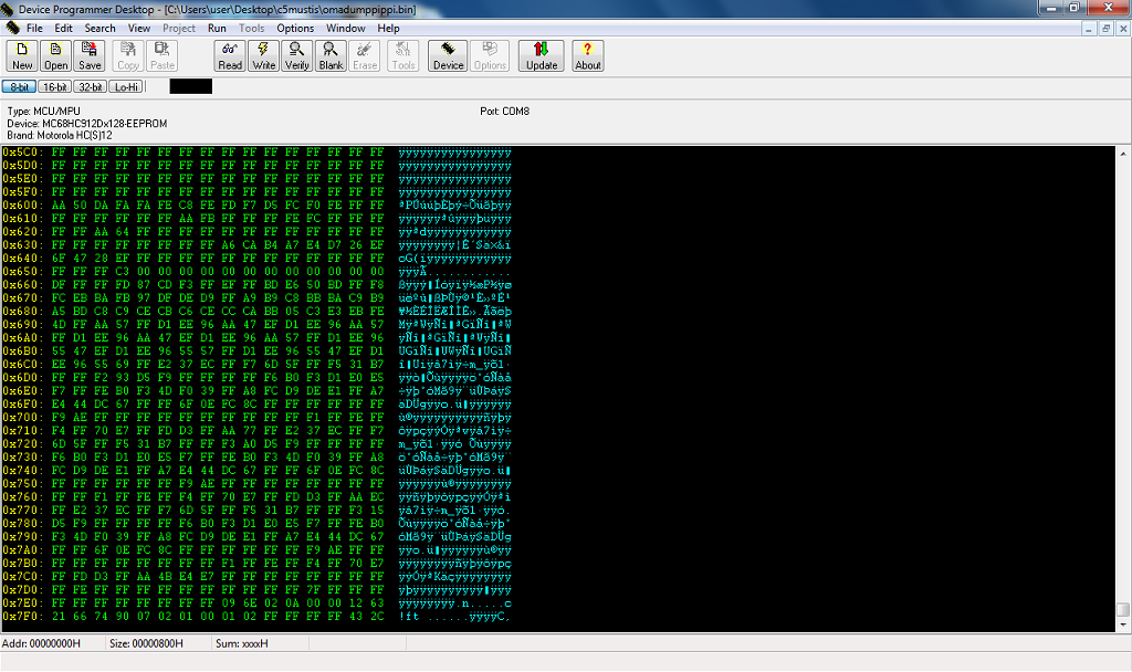

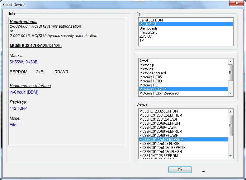

Tässä vaiheessa onkin hyvä tempaista x-prog m:n oma ohjelmisto tulille
Kliksutellaan oikea piiri select device valinnan alta, HUOMIO että luet varmasti eeprom muistin, jos vahingossa luet ja tyhjennät flashmuistin niin se pyyhkii bsi:n ohjelmiston

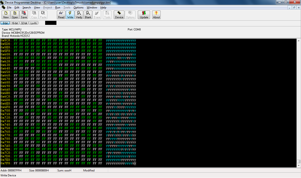

Odotellaan että härveli hoitaa hommansa ja mitäs ihmettä, tuloksena on pelkkää tyhjää... no kelataanpas tuon dumpin loppuun:
Ah tuollahan on jotain sotkua, no ei välitetä siitä vaan painellaan koko sotkun päälle FFFFFFFFFFFFFF
Tämän jälkeen Write, piuhat irti boksista, ja lexialla sopeutus uutena boksina, ja wruum wruum....

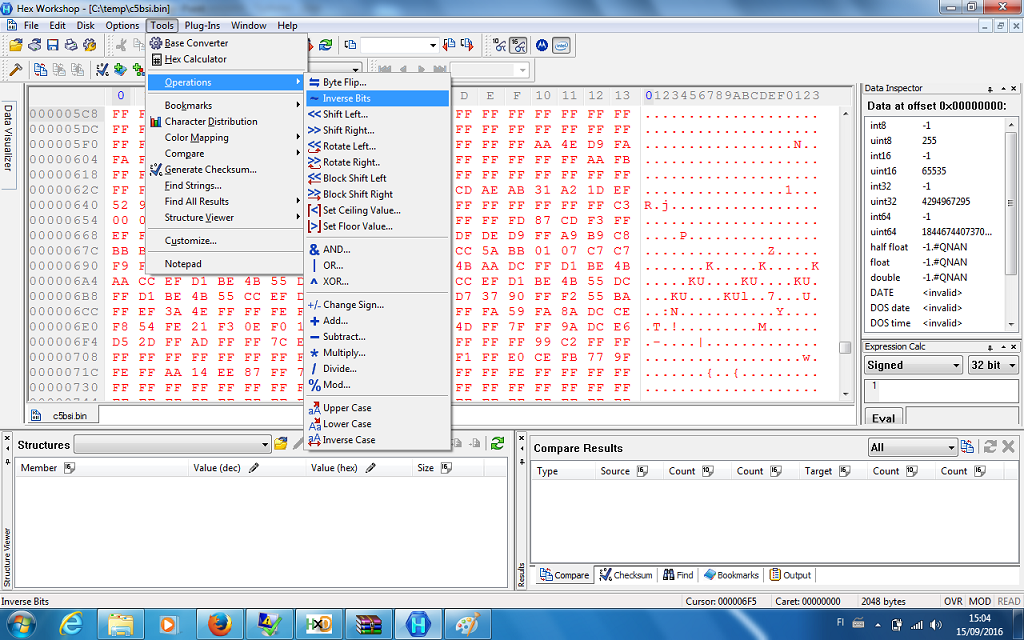

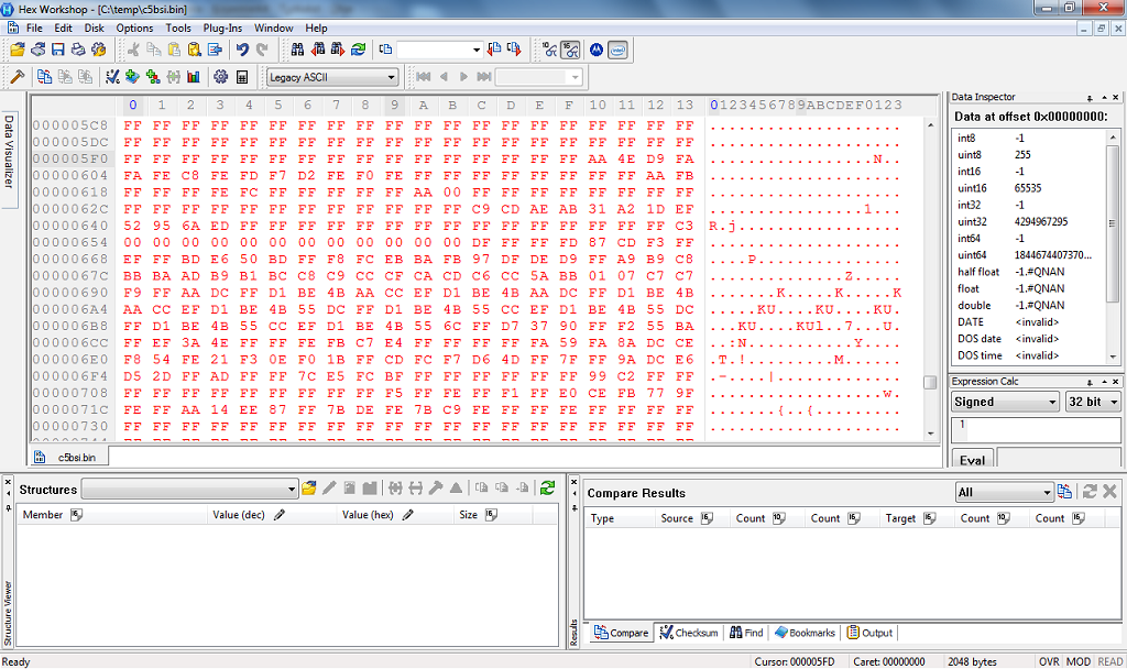

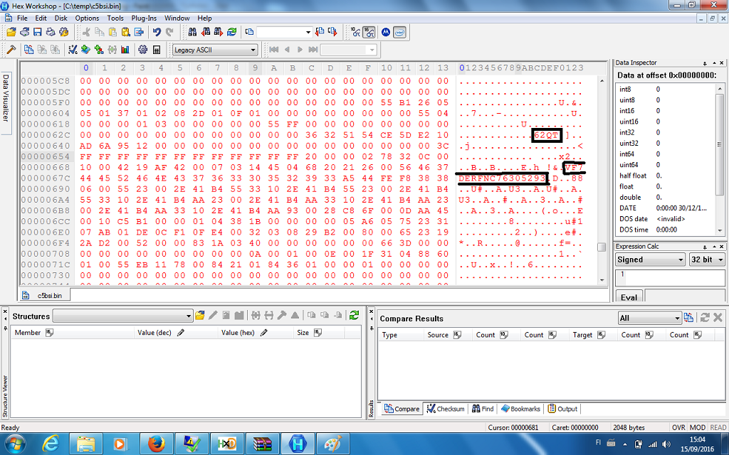

Kai noista dumpeista jotain dataakin irtoaa, noh avataanpas tuo dumppi vaikka hexworkshoppiin (toki olettaen että tallensit sen ennen tyhjennystä) :lol: :
Höh ei tuosta kyllä hullukaan mitään tolkkua saa.
Koitetaanpas yhtä kikkaa, mitäs tuo inverse bits nappula tekeekään:
ja zädäm:
Ohhoh siinähän seisoo auton pin-koodi täysin selväkielisenä kuten myös valmistenumero.

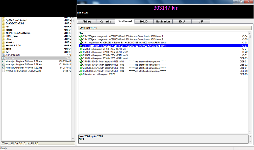

Sitten tietenkin jotkut ikävät ohjelmistot tarjoavat mahdollisuuden tälläistenkin tietojen mulkkaukseen:
