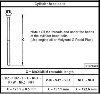

Tuossa vielä referenssiksi pulttien max. pituudet, jonka ylityksen jälkeen pultti pitäisi uusia
| Liitteet: |
pituudet.JPG [ 36.66 KiB | Katsottu 11797 kertaa ]

KIITOKSET! Nyt mä alan oppimaan hieman tätä uutta tekniikkaa  Niin siinä mielessä uutta tekniikkaa, että mun uusin, eiku siis vanhin auto on 1938 Ford

Joskus ollut juttua ja koettukin, että syystä uudet pultit vaan. Tulee halvemmaksi, kuin kansitiivisteen uusi vuoto ja löysäksi venynyt/katkennut pultti.
