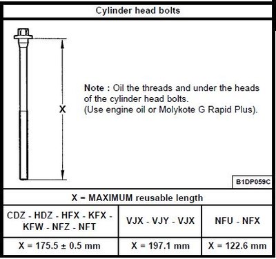

Tuossa vielä referenssiksi pulttien max. pituudet, jonka ylityksen jälkeen pultti pitäisi uusia
pituudet.JPG [ 36.66 KiB | Katsottu 11828 kertaa ]

KIITOKSET!
Nyt mä alan oppimaan hieman tätä uutta tekniikkaa :D
Niin siinä mielessä uutta tekniikkaa, että mun uusin, eiku siis vanhin auto on 1938 Ford :lol:

Mikä kone se on tarkemmin (katsoin että 1,6i 8 venttiilisessä olisi ;M10x1,5 175 mm pitkinä?)
Mutta ei noista standarditaulukoista ole muutenkaan kuin vähän arvailun pohjaksi, periaatteessa hiemokierre vähän lujittaisi pulttia, samoin nousu ja materiaali vaikuttaa momenttiarvoon. [Edit, rautaa kai lohko on, siinä normikierrekin kestää?] Arvailuksi menee muuten kuin tekemällä tuon kiristyksen (20Nm-120-120) vaikka jatkuvanäyttöisellä avaimella.

Juuri tuo 8 venttilikone. Tuo googlella löytynyt pulttitieto oli tarkoituksena vain noin yleisesti tutkia tuo kierre mitä pulteissa nykyisin on. Varmaankin koneessa on tuo mainitsemasi pulttikoko. Tuossa SVC:n taulukossakin on näköjään tuo 175 mittanen.
