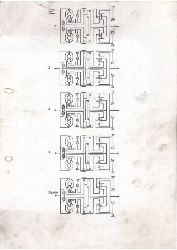

 Viestin otsikko: Re: Bx automaatti vm.-90
ViestiLähetetty: 09.10.2009 23:28
Viestit: 3158
Tuossa on se kaavio miten vaihteet kytkeytyy laatikossa, pyörien kannalta "lukkoon" laatikkoa ei oikein saa vaikka tuon miten kytkisi väärin, moottorin se sammuttaisi/rikkoisi paikkoja jos tällaista tapahtuisi..?
Tietysti jos laatikon sisällä on jotain mekaanisesti rikki, perämurikassa tai jossain että siellä pääsisi jotain kiilautumaan ikävästi jumiin, se voisi selittää laatikon jumittumista. Muuten ei tuota saa terävästi tarttumaan kiinni, oikein mitenkään. Ellei sitten laatikossa ole alkanut tapahtua kulumisen seurauksena runsaan päittäisvälyksen aiheuttama neulalaakereiden neulojen putoilu ei-toivottuihin väleihin, joka sitten tällaisena nykimisenä/jumituksena tuntuisi..?
