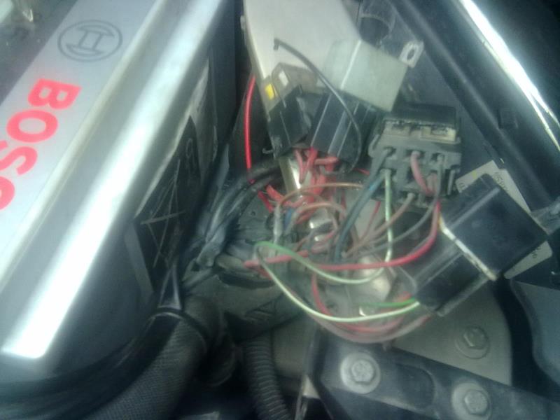

Minun C5:n webaston kytkennät oli nokkapellin alla akun ja umpion välissä.
