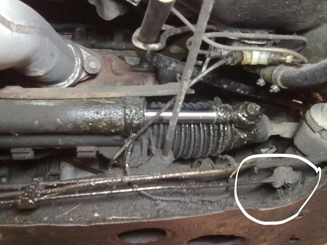

Saman putken etupäässä oleva letku näytti muuten aavistuksen haperolta. Meneekö tuo suoraan säiliölle vai onko osa "mustekalaa"?

Ko. paluuputki menee mustekalan lonkeroon etupalkin takana.
Inked22082011647_LI (Copy).jpg [ 47.59 KiB | Katsottu 7267 kertaa ]

Täytyy tutkia, saisko tuota kyseistä mustekalan lonkeroa ehkä vähän lyhennettyä tai sitten muuten paikkailtua, koska on ensimmäisestä mutkasta hieman haperon näköinen. Muuten mustekalan nurkilla näyttää olevan täysin kuivaa. (kop kop)
