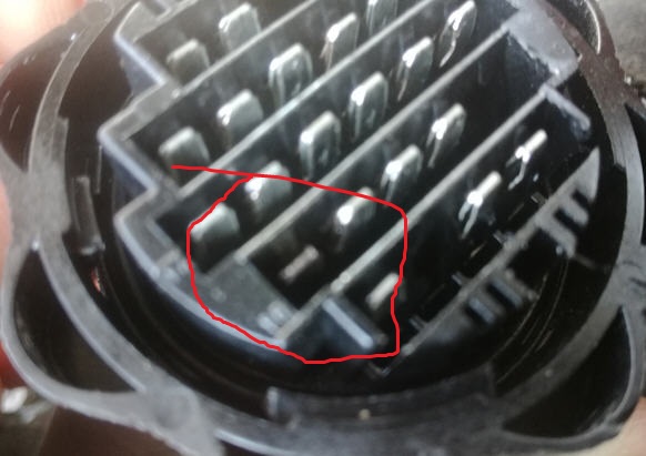

Rele on testattu ja toimii, heräte vaan jää johonkin.
Noita isoja liittimiä akun takana availlessa huomasin ton yhden pinnin olevan harmaa. Pitänee koittaa putsailla ja jollain varmistaa kontakti.
Näkyy jotenkin tossa kuvassa kanssa.

Muistan taistelleeni vanhemman bensaXsaran kanssa saman (?) liittimen kimpussa, siinä vika ei ollut edes noin näkyvä, vaan jossain liitinkontaktin ja johdon välissä. Aina kun tuohon jotenkin koski auton ollessa ilman virtoja, tuli jännitettä kun virrat laittoi päälle, mutta sitten kun kokeili käynnistää puuttui jännitteitä (muistaakseni releen ohjauspuolelta, ja eri liittimen nasta oli kyseessä, jossain keskivaiheilla) Lopulta korjasin halkaisemalla johtoniput molemmilta puolilta ja laitoin hyppylangan joka ohitti koko liittimen. Tuossa haasteena oli vielä että kyseinen johto haaraantui johtonipun sisällä olevan liitoksen kautta kahteen ohuempaan johtoon, eli riippui mistä kohdasta johtonippua teurasti hakiko yhtä paksua vai kahta ohuempaa johtoa, ja kuvat oli tietysti vähän sinnepäin...
Lämmetessään littimistä joskus katoaa joustavuus, eikä puhdistus ja kiristys aina auta.
