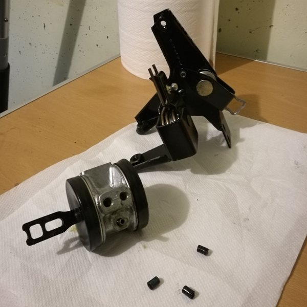

Putket ja itse säädinhässäkkä lähti lopulta pienen teutaroinnin jälkeen irti kun keinot olivat tiedossa. Onnistuin kuitenkin todennäköisesti perseilemään kierteet vasemmanpuoleisesta liitosruuvista, pihdit kun olivat turhan leveät, eikä ruuvia saanut putken mutkan takia riittävän etäälle säätimestä. Seuraavaksi avaus ja puhdistus.

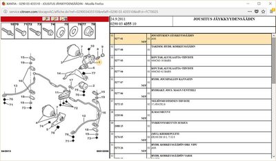

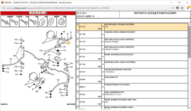

Hydractiven keskipallopalikka on ilmeisesti oheisessa Servicen kuvassa osa numero yksi? Saako ohivuodon selville irrottamalla sopiva paluuputki säiliöstä (jälkimmäisen kuvan putki B. Kuvan lähde: http://xantia007.free.fr/)? Tapahtuuko ohivuoto jousituksen ollessa pehmeässä vai kovassa tilassa vai sekä että? Mielestäni paineensäädin naksuu ihan järkevällä taajuudella, eli ohivuoto ei kaiketi kovin runsas ole. Lisäksi venttiili naksahtaa kuten pitääkin noin 30 sekuntia oven sulkemisen jälkeen.
