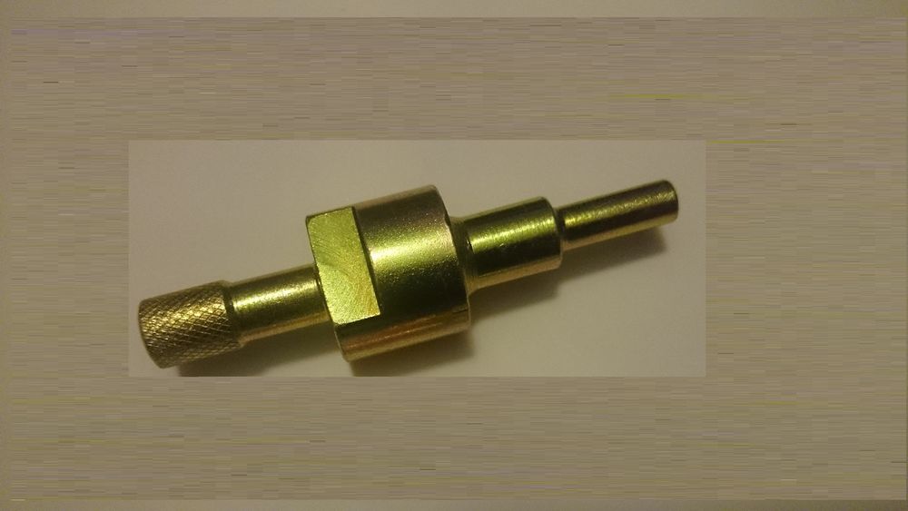

c5 2.0 bensa ew10j4 koneeseen pitäisi vaihtaa jakohihna, oheistarvikkeineen. Kampiakselin apulaite hihnapyörä on kiinni yhdellä pultilla(keskipultti) joka on arvatenkin lujasti kiinni. Kuinka lukita moottori pultia avattaessa? Riittääkö tämä työkalu vauhtipyörään työnnettynä lukitsemaan koneen pyörimisen pulttia avattaessa, vai onko tämä pelkkä alapään ajoitustyökalu, ja lukitus pitäisi tehdä muuten?
lukitin.jpg [ 47.32 KiB | Katsottu 6258 kertaa ]

Tämä riittää, jos on kunnolla paikoillaan!

Virallinen ohje taisi olla, ettei tuolla saisi lukita pulttia irrotettaessa. Itse tein kynnen, joka vauhtipyörän kehästä lukitsi moottorin. Mutta jos täältä kokemusta löytyy, että kestää, niin mikäs estää kokeilemasta.
