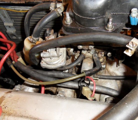

Lämpötilojen kannalta koeajo oli onnistunut,150 km.Jotta tuskien määrä olisi vakio häipyi loppuvaiheessa tyhjäkäynti!!
Olen, erillaisten kaasarin putsaus ym.operaatioiden jälkeen, saanut pelin edes jotenkin toimimaan.
Tyhjäkäyntiä on säädettävä normaalia nopemmaksi.Suurilta kierroksilta tiputtaminen tyhjäkäynnille tuottaa yhä välillä yllätyksiä/sammuu.
Mikä on tuon kaasarin kyljessä olevan pyöreän sähköpotikan ,jossa on punainen johto, tarkoitus/tehtävä ? Mitään virrankulkuun viittaavaa en ole siitä löytänyt?

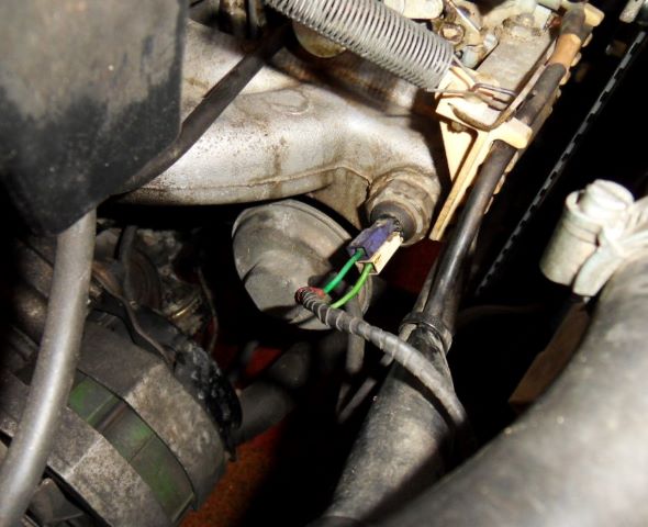

Toinen ihmettelyn aihe on tuolla alhaalla oleva suurehko alipainesäädin.
Siinä ei tunnu olevan elämää letkunpäästä imettäessä.
Mitähän toimintoa tuo säätelee?
Kaasari on Weber merkinnöillä 34 DMTR 48/150 W95/51
SDC13968.JPG [ 48.2 KiB | Katsottu 9476 kertaa ]

Punajohtoinen pötkylä näyttää samalta kuin bexin weberien sammutussolenoidi eli jälkikäynninestin. Jotain sellaista riesaa siitä oli että kuluneen solenoidin jumittaessa tyhjäkäynti oli huono tai puuttui kokonaan, mutta kaasua polkemalla moottori kävi. Katkaisin siitä karan kokonaan pois ja sitten kävi hyvin, eikä edes jälkikäyntiä ollut. Liekö kuumiin oloihin vai mihin mutta omassa tapauksessani siitä oli vain haittaa. Johtoon tulee sähköt kun virta on päällä.

Sähköpötkylän toimimattomuudessa johtui tyhjäkäynnin ongelmat. Akun lähellä olevasta moninapa liittimestä oli piuha syöpynyt poikki!!!
Oli kylläkin hämäävästi paikallaan.
Nyt pelittää ja soi!
