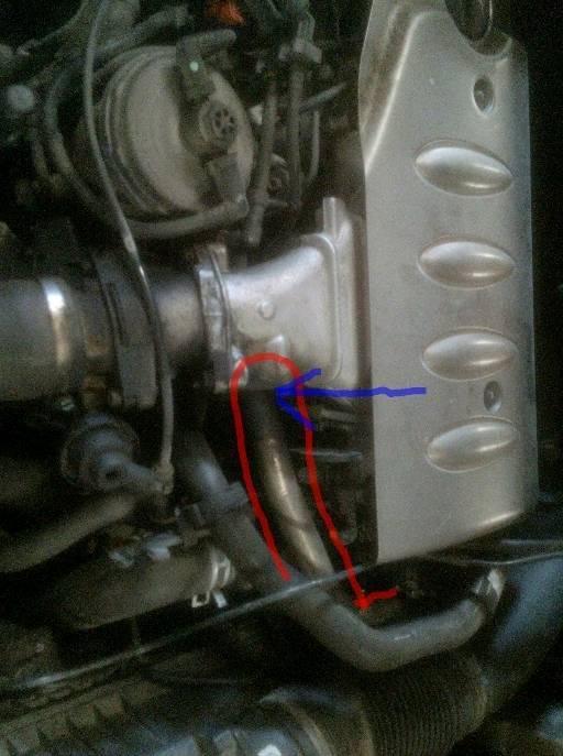

Egr on Exhaust Gas Recycling eli pakokaasun takaisin kierrätys.
Ensi hätiin voisi kokeilla mitä tapahtuu jos ottaa sinisen nuolen kohdalta laipan irti ja koittaa käyntiin.
Jos pysyy käynnissä niin voisi olettaa että egr venttiili on auki ja tukehduttaa moottorin omaan paskaansa
Kuva vanhemmasta mutta periaate on sama.
Punaisella kehystetty alumiinin värinen putki on egr.n putki mikä pitää tukkia, vanhemmassa laitetaan sinisen nuolen kohdalle pelti väliin mutta x7.ssa ei muistaakseni ole niin yksinkertaista.
Kyseinen putki menee kannen taakse egr venttiiliin, kiinni venttiilissä laipalla kahdella pultilla kiinni.
Ei pysty muistaan onko 10mm vai torx.
Tähän putken laipan ja venttiilin väliin pitäisi saada pelti.
Jos pysyy käynnissä niin voisi olettaa että egr venttiili on auki ja tukehduttaa moottorin omaan paskaansa.

Muutaman sentin maksavan rosteripellin palasen kun laittaa sinne putken ja EGR:n väliin...niitä kahta pulttiakaan ei kannata ottaa irti vaan löysyttää sen verran, että saa sen pellin palasen siihen väliin. Koko on sellanen, että mahtuu niiden kahden pultin väliin, paksuus jotain millin tai alle luokkaa. Vähän ahdas paikka mutta helppo homma...V50 volvossa meni 5min kun leikkas peltisaksilla ja asensi :lol: (Sama kone).
