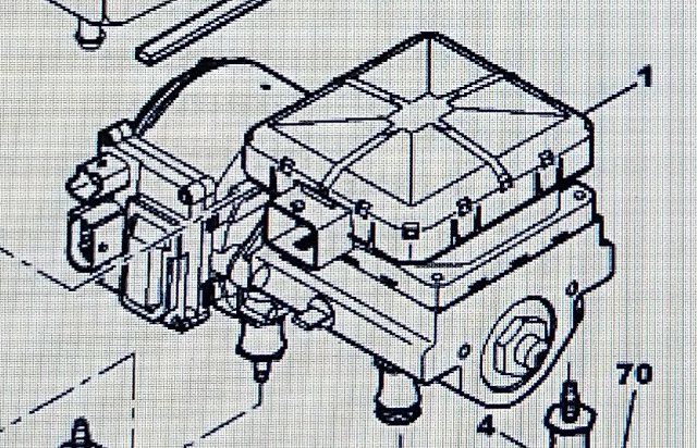

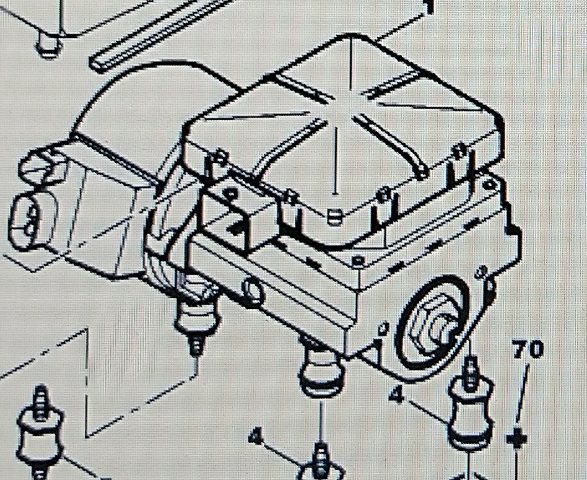

Äkkiseltään näyttää että kaikki pumppu-moottoripaketit olisivat samoja mekaanisesti, vain solenoidi/älyboxissa ja tuossa virransyöttörasiassa eroja. Pumppujen yhteensopivuutta mietittäessä tuo sokenoidiboxi helposti vaihdettavissa ristiin. Suurempi kysymys, ainakin itselle, on tuon virransyöttörasian sisäiset erot. Ohesista service otoksista näkee näiden eron. Näistä ylempi DAM 10248 eteenpäin

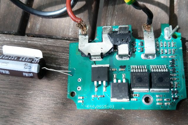

Rasian saa auki pienellä väkivallalla kuten tein, tai avatusta viisastuneena juottamalla nuo liitinkarvat irti piirilevystä. Eipä tuossa näyttäisi kovin aktiivista älyä itsessään olevan, mutta eri asia on miten ecu näkee sen? Nuo monijalkaiset kivet on BTS282Z ja 3/2 jalkaiset IRF4905S. Konkka 680uf35V on kytkettynä virtaliittimen karvojen väliin ja pitää juottaa irti että saa purettua. Jotain kapasitanssia siinä ainakin oli jäljellä. Oma mittari riittää vain 4:ään. Konkka on pötköllään siinä muovikuoren paksunnoksessa levyn takana.

Pumppu toimii taas! Sain Betalta vanhan "hyvän" pumpun 2005 mallisesta plussallisesta. Pumppu oli joskus uusittu eikä ollutkaan sellainen kuin em. rasialtaan olisi ko. vuosimallissa pitänyt ollut. Rasia oli kyllä tuollainen konkkamöhkylän sisältävä, mutta viistosti hieman ylöspäin sojottava ja ilman nurkissa olevia ruuvin reikiä. Siihenkin oli ilmeisesti vauhdettu ko. osa tai moottori joskus kun oli melkein täydet hiilet ja silikonilla tiivistetty. Pumppu itsessään erosi uudesta siten, että vanhassa ei ole pumpun kyljessä paisarin puolella ylimääräistä paluuliitäntää. Otin siis X7:n vanhan pumpun ja BHI:n ja liitin siihen varaosan moottorin rasioineen. Testasin ensin että moottori heräsi eloon kun ohjauspiuhaan toi jännitteen. Eli syynä oli tuon moottorin kyljessä olevan rasian (teho?)elektroniikan hajoaminen. MIkä sen oli hajoittanut ja mikä siinä on vikana jää omilla taidoilla selvittämättä. Mitään lämpöjälkiä tai viallisia juotoksia ei näkynyt. Tankkia täytettäessä muistin toki ensimmäisen LDS purkin lopun joukkoon sekoittaa pikku pruuttauksen tahnatuubista. :D
