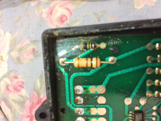

XM alkaa olla aika viaton niin silloin tulee korjailtua sellaisiakin vikoja jotka yleensä jättää tekemättä. Tyypillinen juttu on tuo korin asentotunnistin jonka toimimattomuus ei juurikaan häiritse mutta nyt päätin katsoa mikä siinä mättää.
Siinähän on kaksi optosensoria ja niiden välissä liikkuu pyöreä rakolevy. Liikkuminen välittyy vivun kautta kallistuksenvakaajasta.
Piirilevyn yhdessä kulmassa oli likaa/kosteutta ja kuten kuvasta näkyy niin siitä oli pätkä kuparifoliota hävinnyt sähkökemiallisen korroosion johdosta. Tuota kautta menee 12v elektroniikalle. On tainnut olla suolavettä koska noin on kuparit siirtyneet jonnekin.
Ohessa kuva. Ajattelin että tämä vikamahdollisuus kannattaa katsoa ennenkuin on vaihto-osaa hankkimassa.

Tuo asentotunnistin on siten kallellaan että mikäli sinne sisälle vettä pääsee niin tuohon nurkkaan se jää lillumaan. Siihen on muistaakseni tullut jokin tehtaan muutos jo 90-luvun alkupuolella ? Pitäisköhän siihen kulmaan porata reikä... toisaalta se mistä vesi pääsee ulos niin se pääsee myös sisään.... ??
