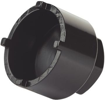

Tämmönenhän se hylsy on:
sealey-sx027-lower-ball-joint-socket-106546M.jpg [ 36.04 KiB | Katsottu 31724 kertaa ]
Tosin, jos tuollaisen ostaa, niin sillä ei kannata välttämättä yrittää aukoa kovin tiukassa olevia niveliä, ainakaan iskulla... Kiinnilaittamiseen on kyllä ihan näppärä.

Ja tuollaisellahan ei mitään auki saa tosiaan, kiinni kylläkin. Tuo vaatisi vielä mm. hampaiden ympärille yhtenäisen kerroksen tavaraa.

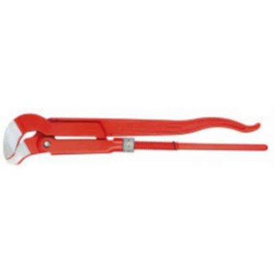

Tuon mallisilla kapealeukaisilla knipex putkipihdellä saa siitä hyvän otteen ja lähtee "helposti". Ei tarvitse autoa nostaa korkealle kuten pulttipyssyn kanssa. Jarrulevy pois edestä ja mahdollinen nivelen lämpösuojapelti irti. Lukituskolot auki. Tuo puree niin hyvin pehmeäkuoriseen niveleen että niitä ei tarvitse puristaa yhtään. Voi laittaa vielä jatkoputken tuon paksumman varren ympäri. Omat noin puoli metriä pitkät ja leuat aukeaa noin 70mm. Perstuntumalla aukeaa helpommin kuin vetarin mutteri, ehkä noin 2-300 Nm. Tästä raidetangolle noin 100-150 kiloa vetoa/työntöä. Sitä voi miettiä onko haittaa nivelille tai hammastangolle? Sanoisin että ei.

minä ainakin yllätyin kuinka helposti "tolla" hylsyllä ja "raskaalla" pulttipyssyllä alapallonivelen vaihto sujui...
 Viestin otsikko: Re: Xantian alapallonivelen vaihto
ViestiLähetetty: 06.08.2019 14:03
Se hylsy ja pulttipyssy on ihan ehdoton yhdistelmä paikallaan vaihtoon kun ei tartte vääntää.
