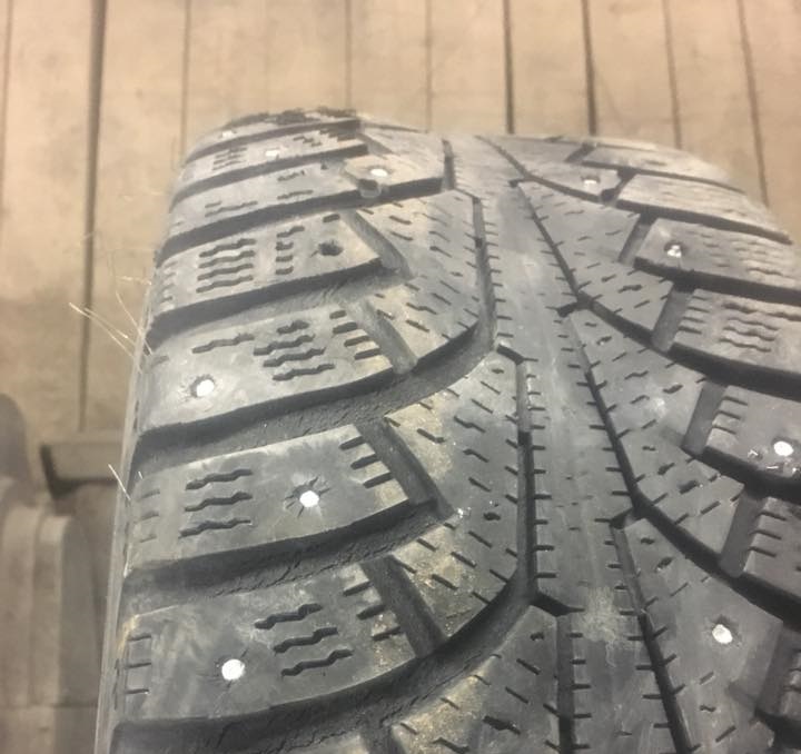

Täristääkö ajossa? Jos runkovika on oikein paha, sen tuntee ratissa täristyksenä/hypytyksenä. Alkuun se on mietoa, mutta siitä ajan kanssa kun renkaan runko pettää, niin täristäminen muuttuu kovemmaksi. Ohessa osviittaa(kuva napattu netistä), miltä runkovikainen kumi näyttää, kun se pullistuu kunnolla.
Kylkien aaltoilu voi johtua mm: joko kylkivauriosta, joka näkyy pullistumana. Tai sitten liitoskohdasta(jos kankaat menee limittäin), mikä taas tuntuu ja näkyy painautumana/kuoppana.
