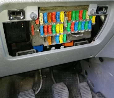

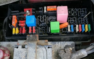

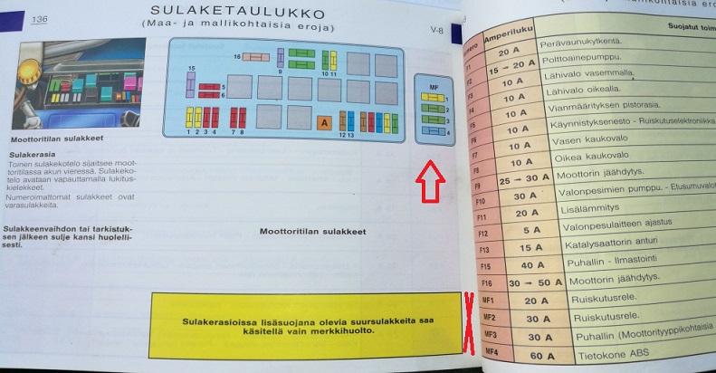

Auto on 2001 806 SR, 2,0 vapari bensakone, manuaalivaihteet. Auto pomppasi* OBD-testissä, OBD oli mykkä. Autosähkäri arveli jonkin sulakkeen menneen. Kävin kaikki läpi, ei palaneita. Konehuoneessa (riippuen mallista) on käyttäjän ohjekirjan mukaan myös sulakkeet MF1 ....MF4. Mistäköhän ne löytää, vai niitä ei välttämättä ole tässä mallissa?
Mittaritaulussa palaa kaikki merkkivalot kun kääntää virrat päälle. Jaakkovaakko oli aiemmassa OBD -säikeessä sanonut, että jos moottorivian merkkivalon polttimo on palanut, OBD ei toimi? Kertokaa, neuvokaa, mistä lähteä etsimään vikaa? Luulisi katsurin tienneen mitä tekee, on tämä Peukotti leimattu samalla asemalla aiemminkin.

Mun 2004 c5 citikassa oli kans obd mykkä. Sulake vika... oli...

Oma Evasion stoppasi kokonan moottoritielelle aikoinaan. Enpä huomannut, että moottorin häiriövalokaan ei palanut. Vika löytyi lopulta isolta pyöreältä liittimeltä akkutelineen seutuvilta

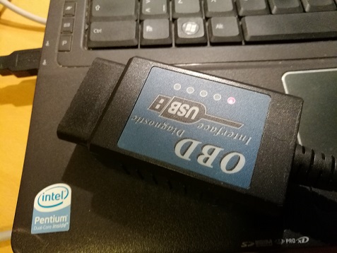

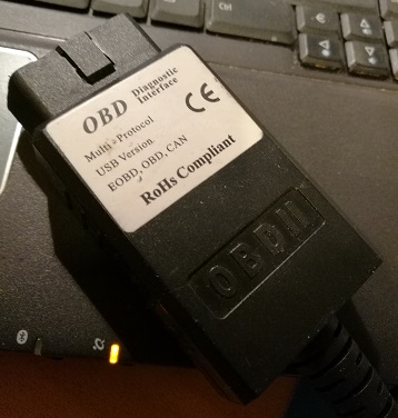

Kiitos vinkeistä. Löysin OBD-USB kaapelini. Mutten levykettä. Se on ostettu monen monta vuotta sitten HuutoNetistä, sen mukana tuli CD-levyke, jokin Car Spy (???) se oli. Muistan, kun purin akkuporakoneesta Li-ion kennoja läppäriin (Windows Vista+Acer) jotta olisin voinut testata niin kuin isot pojat tekee. Sain silloin johonkin Relluuni yhteyden, olin siis ladannut ohjelmanpätkän levykkeeltä ja ohjelma kertoi, mikä moottori ja käski mennä nettiin ostamaan softaa, jos halusin tietää lisää. Siihen jäi, sillä kertaa. Nyt ongelmana on, ettei Vista:lla pyörivää ohjelmaa ole Googlella löytynyt ja työpaikan läppäri ei anna työmiesten asentaa OBD ohjelmia, freewareja eikä myöskään maksullisia.
Voisi kokeilla, mitä kone sanoo, mitä OBD johdon mutikan ledit sanoo, sytyykö niistä mikään. Läppäri osaa kyllä asentaa USB-lukukaapelin, näkiskö sillä, onko OBD hereillä. Tokmannilla on niitä Android pikkupalikoita, mutta eipä ne ehkä pelita oman 2000-2001 (kuka tietää mikä) versioni kanssa. Autoja nimittäin tuli maahan 13 kpl v. 2001 ja joku tiesi sanoa, että omani olisi 1999 mallia, ensirekisteröinti vaan 2001. Ei ehkä niin OBD2 vaan jokin neandertaalimpi

Ledi syttyy OBD-USB -mokkulassani, kun iskee sen autoon kiinni. Se on kai sitä syöttöjännitettä sitten? Auton liitin näyttää ok:lta, sen takapuolellla on kaikki nastat siististi rivissä. Tuossa OBD pistokkeessani, kaksi keskimmäistä alarivissä on hieman pitemmät , ihan oikea muistikuva Olli__O:lla. Postissa on tulossa iCarsoft i970 Citroen/Peugeot vikakoodinlukija. Laitteen sopivuus myös vanhoille sitikoille ja peukoteille on todella kattava manuaalin mukaan. Alkaa tuntua olo melko aikamieheltä, kun pääsee kytkemään isojen poikien härpäkken omiin, naapurin, työkaverien ja minulle kaupattaviin autoihin. Päässä rupes spoimaan U-Bahnin biisi...https://www.youtube.com/watch?v=cMObQLIAYpY.
