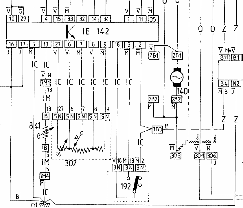

kokemjne
Viestin otsikko: Re: CX bensaturbo ei käynnisty Lähetetty: 08.06.2020 14:34 |
Viestit: 4706 Paikkakunta: 05460 Hyvinkää
kelpaiskohan
värikoodeja B = Blanche = valkoinen N = Noir = Musta 741 = se " steuer relais " 142 = ruiskuboxi
jne jne

otin kuvan tuosta kaaviosta ja jemmasin sen koneelle . sitten avasin sen kuvan ihan vintoosan kuva systeemillä . valkkasin muokkaa ja kokeilin kuvasuhdetta 3:4 ja jemmasin sen muokatun koneelle ja sitten tarjosin sitä tänne .tuurilla meni läpi

kokemjne kirjoitti: kelpaiskohan Laitetaas lisäksi se osio, missä ruiskun ECU:n maadoituksetkin näkyvät. Btw, tämän kuvan koko on 32,25 KiB sallitusta 120 KiB:istä. Kyllä näitä kytkiksiä saa tänne ladattua huoletta pikselimäärän (1024x768) sallimissa rajoissa, ainakin kun pidättäytyy mustavalkoisissa kuvissa (ei harmaasävyjä).
