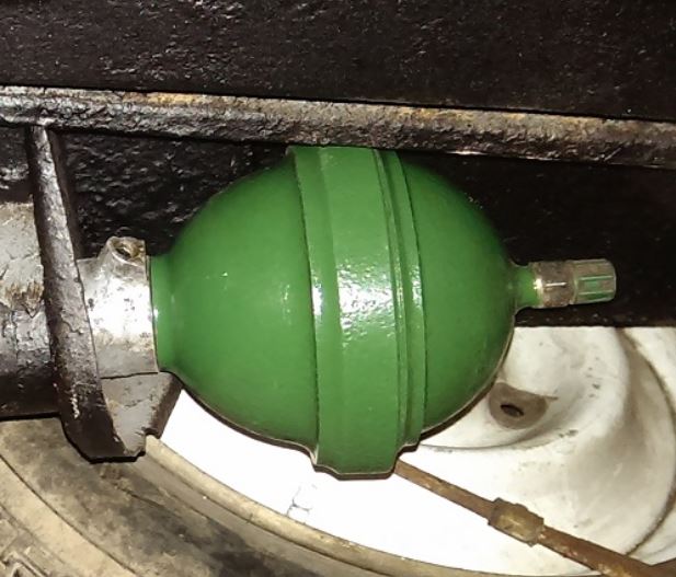

Minulla on D-mallissa vanhat halkaistavat pallot. Toinen antautui toissakesänä kun käytin autoa nosturilla, varmaan vanhuuttaan kalvo halkesi. Palloissa on joskus 90-luvulla asennetut venttiilit paikoillaan, mutta käsitykseni mukaan niille venttiileille täyttölaitteet kiven alla. Millä kustannustasolla liikutaan jos noihin haluaisi vaihdattaa uudet kalvot, venttiilit ja paineistaa pallot? Ja missä se onnistuu nykyään?
Harmittaa pirusti kun meni kalvo rikki, perstuntumalla oli mukavammat ajaa ku tarvikepallot, mitkä jouduin tilaamaan rikkoutumisen jälkeen etupalloiksi.
Löysin kuvan takapallosta, missä näkyy tuo venttiilin malli.
Pekka, Oulu
takapallo.JPG [ 60.06 KiB | Katsottu 9098 kertaa ]
DS7 eTense 4x4 300 - 2020
ID 20 D super - 1971
B11 Normale - 1955
 Viestin otsikko: Re: D-mallin jousipallojen täyttö?
ViestiLähetetty: 19.12.2020 00:27
Viestit: 1203
Tuo palloventtiili on mallia Buromeca. Meillä Automecassa Seinäjoella voidaan täyttää.
