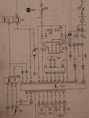

kelpaiskohan
värikoodeja B = Blanche = valkoinen
N = Noir = Musta
741 = se " steuer relais "
142 = ruiskuboxi
jne jne

OHOH

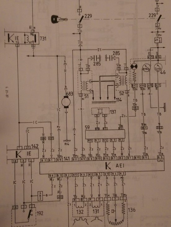

kelpaiskohan
Laitetaas lisäksi se osio, missä ruiskun ECU:n maadoituksetkin näkyvät.
Btw, tämän kuvan koko on 32,25 KiB sallitusta 120 KiB:istä. Kyllä näitä kytkiksiä saa tänne ladattua huoletta pikselimäärän (1024x768) sallimissa rajoissa, ainakin kun pidättäytyy mustavalkoisissa kuvissa (ei harmaasävyjä).
