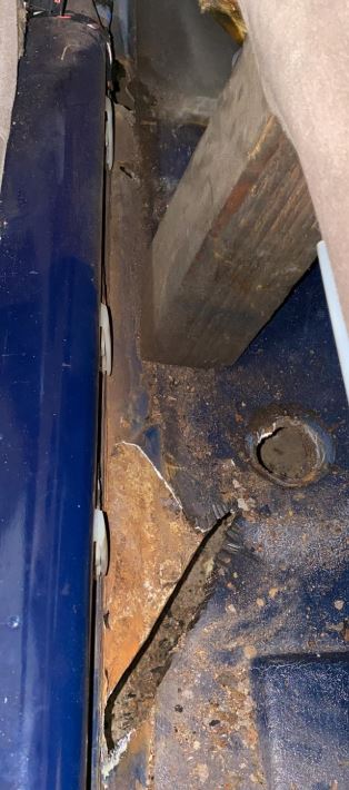

Kaipailen tarkkoja vinkkejä, millaisilla litkuilla ja massoilla pohjan (Daimler 1999) ruostehitsaukset kannattaisi suojata ennen ja jälkeen hitsauksen. Olen repinyt lattiamaton irti ja pääsen hitsaamaan MIGillä yläpuolelta, mutta suojatahan se silti pitää ja hyvin. Hitsaan sinne tavallista peltiä ja ei taida tulla ihan päittäisliitosta, eli hitsisauman alle jää toinen peltikerros muutaman millin matkalta.
Kuten aina ennekin, kaipaisin nyt ihan tarkkaa tuotenimeä- ja mallia, en yleisheittoa "laita Sikaflexin alustamassaa".
Kiitos etukäteen!

Tämännäköisiä reikiä paikkailen:

Kuvassa kannattaa panna merkille vasen yläreuna, siellä on se vaikein vaurio. Nuo selvemmin näkyvät kuvassa ovat helpompia. Kumman paikallisesti on ruostunut ja muualla virheetön pelti.
