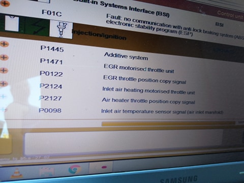

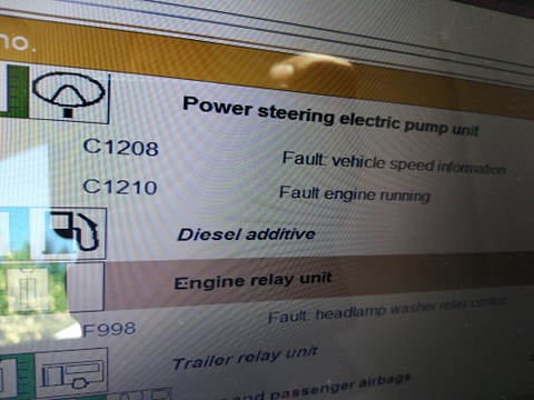

Elikkä tuli tuommoinen tuomiopäivän viritelmä ostettua, ikävä kyllä. Onneksi sammui omaan pihaan pitkän vikailmoitus listan saattelemana ja sitten kun siitä lukee koodeja niin joka kerta tarjolla vähän erilaista listaa. Onko hyviä ehdotuksia mistä alkaa etsimään vikaa, maadoitus , Johtoliittimet, Sulakeboxi ?

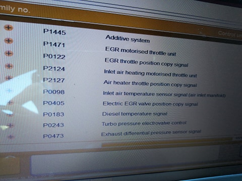

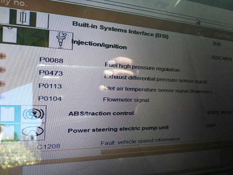

Listan perusteella renkaat taitaisi olla ainoa ehjä osa autossa :mrgreen:

 Viestin otsikko: Re: C4 - 05 1.6 HDI ei käynnisty ja pitkä rivi vikako
ViestiLähetetty: 16.08.2020 15:47
Akku on hyvä ja täydessä latingissa, ja vikakoodit poistettu ehjän akun asentamisen jälkeen?
ViestiLähetetty: 16.08.2020 15:58
Ohjaustehostimella on monessa autossa korkea prioriteetti väylässä ja sopiva vika sillä suunnalla saa väylän tukkoon...
Kokeile poistella sulakkeita ja katsoa, josko jonkin laitteen poistamalla poistuisi suurin osa muistakin vioista.
ViestiLähetetty: 16.08.2020 16:06
Viestit: 116
Paikkakunta: Middle of Nowhere
Akku on tämän vuoden mallia ja hyvin on älyä. Pitää alkaa sulakeboxeista etsimään.
ViestiLähetetty: 17.08.2020 14:01
Viestit: 116
Yhteysongelma korjattu, vika ei tietenkään ole autossa vaan läppärissä, usb portti oli osittain hajonnut kesken testin ja tieto alkoi kulkea portin vaihdon jälkeen.
Mutta alkuperäiseen aiheeseen , siitä sai nollattua ja luettua tuoreimmat koodit niin polttoaineen liian kova paine on mitä ensimmäisenä tarjoaa ongelmaksi. P0193 P1166 , Paineanturi ?
ViestiLähetetty: 17.08.2020 14:33
Näyttääkö lexia paineen? Onko järkevä, muuttuva lukema (oikeasti korkea paine, vika esim paineensäätimessä) vai looginen maksimiarvo (vika anturissa) ?
