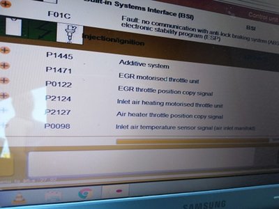

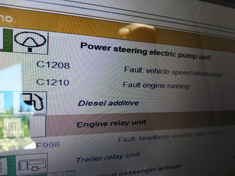

Elikkä tuli tuommoinen tuomiopäivän viritelmä ostettua, ikävä kyllä. Onneksi sammui omaan pihaan pitkän vikailmoitus listan saattelemana ja sitten kun siitä lukee koodeja niin joka kerta tarjolla vähän erilaista listaa. Onko hyviä ehdotuksia mistä alkaa etsimään vikaa, maadoitus , Johtoliittimet, Sulakeboxi ?

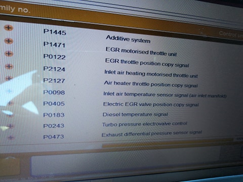

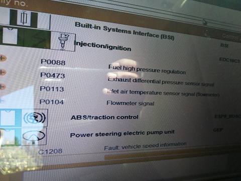

Listan perusteella renkaat taitaisi olla ainoa ehjä osa autossa :mrgreen:

Akku on hyvä ja täydessä latingissa, ja vikakoodit poistettu ehjän akun asentamisen jälkeen?
 Viestin otsikko: Re: C4 - 05 1.6 HDI ei käynnisty ja pitkä rivi vikako
ViestiLähetetty: 16.08.2020 15:58
Ohjaustehostimella on monessa autossa korkea prioriteetti väylässä ja sopiva vika sillä suunnalla saa väylän tukkoon...
Kokeile poistella sulakkeita ja katsoa, josko jonkin laitteen poistamalla poistuisi suurin osa muistakin vioista.

Mutta alkuperäiseen aiheeseen , siitä sai nollattua ja luettua tuoreimmat koodit niin polttoaineen liian kova paine on mitä ensimmäisenä tarjoaa ongelmaksi. P0193 P1166 , Paineanturi ?
ViestiLähetetty: 17.08.2020 14:33
Näyttääkö lexia paineen? Onko järkevä, muuttuva lukema (oikeasti korkea paine, vika esim paineensäätimessä) vai looginen maksimiarvo (vika anturissa) ?
