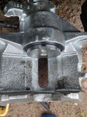

Urbaani legenda että mäntä pitää pyörittää sisään.. vaan kun ei mene riittävästi.. uskaltaako tota painaa voimalla sisään vai miten satula saadaan uusien palojen kanssa asennettua.
Nyt kuvassa olevan satulan aukko 60mm, mutta lely ja palat about 64mm..
Mäntä siis vaan pyörii paikallaan, eikä sitä kevyesti painamalla saa sisään enempää.. oisko ilmausruuvia tai täyttökorkkia avaamalla saatavissa enemmän liikettä. Lähes 100 varma että osat onkyl oikeet...
Tiedoston kommentti: Uusi jarrusatula, mäntä niin sisällä kun mahdollista, vaan ei mahdu levyn ja palojen ympärille
C5 jarrusatula.JPG [ 50.84 KiB | Katsottu 10145 kertaa ]
 Viestin otsikko: Re: C5 etujarrusatulan männän sisään kiertyminen...
ViestiLähetetty: 17.09.2020 17:33
Kyllä se sinne menee kun painaa kiertäessä, olettaen siis että pyörität oikeaan (tai vasempaan) suuntaan. Toisen puolen mäntää pyöritetään eri suuntaan.
ViestiLähetetty: 17.09.2020 18:29
Viestit: 1538
Nimen omaan näin, eli kunnollisen työkalun puuttuessa käännä puoli kierrosta, paina tai purista pihdeillä sisään, pyöritä taas jne.

Naapurilta lainaan parempi työkalu niin menihän toi sisään.
Seuraava ongelma toinen puoli, mikä ei suostu liikkumaan sisään.
Onko hyviä kikkoja millä vanhan satulan mäntä sisään..

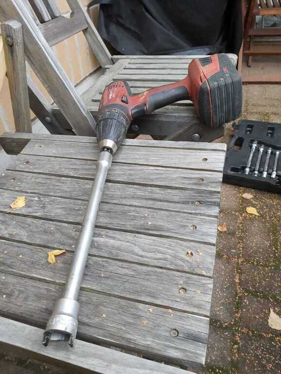

laitoin rälläkän soimaan niin jo rupes jarrumännät pyöriin vinhaa vauhtia...
16024155729650742.jpg [ 57.98 KiB | Katsottu 8734 kertaa ]
16024140095742150.jpg [ 115.4 KiB | Katsottu 8734 kertaa ]
ViestiLähetetty: 11.10.2020 15:06
Viestit: 1417
Paikkakunta: Porvoo
uuno kirjoitti:
Tuo on ilmeisesti ns."Kuvituskuva"?Rälläkällä ymmärretään yleisesti kulmahiomakonetta..
En muuten suosittele käyttämään muuta kuin käsivoimaa noihin,jos satula kunnossa,niin liikkuu herkästi käsivoimin.
Yksi varma keino "ryssiä" satulan asennus,jos kyseessä satula missä seisontajarru,on mennä vääntämään seisontajarrun vipua ennen kuin mäntä painettu levyyn kiinni..
