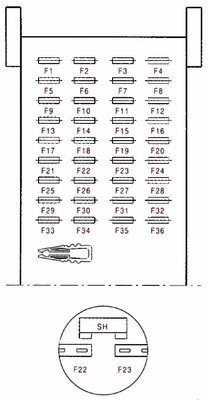

Tässä on vielä kuvatus aiheesta. Kannattaa googlella penkoa XM:n piirikaaviot yms esille jatkoa varten...
XM shunt.jpg [ 52.33 KiB | Katsottu 2267 kertaa ]
