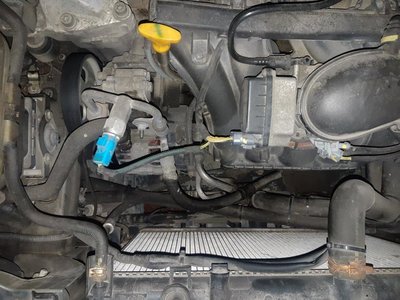

Auton korista en ole löytänyt sähköpistokkeen paikkaa, niin ei sinne taida sähköäkään mistään tulla? Kuva konetilasta ja exra putkista.

 Viestin otsikko: Re: C5 2003 2.0 bensafarkussa Webasto?

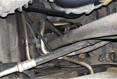

Tässä vielä lähikuva letkuista kun ei äskeinen viesti huolinut.
Aivan niinku siellä olis jotain ylimääräistä...

Toinen kysymykseni koskee havaintoa auton nokkapellin alla. Auton oikean (siis apukuskinpuoleiseeen) etupuskurin päätypoteroon (sinne missä II-koppasessa on sähköinen ohjaustehostimen pumppu) menee jäähdyttäjän edestä kaksi letkua lämmityslaitteelta, ja letkut lämpenevät auton käydessä, ihan kuin siellä olisi jokin webasto tai jokin muu lämmityslaite. Vaan autossa ei ole webaston kytkintä eikä edes sähköpistorasiaa lokilämmittimelle. Mikähän tarkoitus tuolla lämmitysputkien kierrolla voisi olla? En nyt viitsi etupuskuria irrottaa asian selkiämiseksi. Onko jollain tietoa näistä bensavehkeistä? :roll:
Eiköhän syy noiden liittimien sulamiseen ole:Alimitoitetut nastat,raitisilmasuodattimen tukkeutuminen(Rasittaa puhallinta),Liian tehokas puhallin..
Voihan siellä polttoainekäyttöinen lisälämmitin olla,vaikka ei ole kellokytkintä.Monella muulla automerkillä tuo on,kellokytkin sitten mahdollista jälkiasentaa.
Bensiinimoottorisissa autoissa tuollaiset lämmittimet aika turhia,lämpenevät muutenkin nopeasti,ja lohko+sisätila huomattavasti helpompi ja huoltovapaampi.Tupaöljyllä ajelevilla asia erikseen,nehän lämpenevät huonosti jopa ajon aikana.
