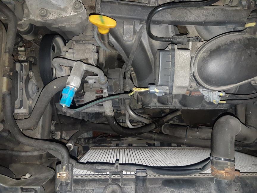

Sinne oikealle ei pitäisi mennä mitään lämpöputkia, mutta olisiko joku laittanut sinne pumpun kierrättämään vettä lohkolämmitimen kanssa. Sisälokasuoja helpompi ottaa pois katsoakseen puskurin taakse.

Auton korista en ole löytänyt sähköpistokkeen paikkaa, niin ei sinne taida sähköäkään mistään tulla? Kuva konetilasta ja exra putkista.

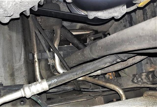

Tässä vielä lähikuva letkuista kun ei äskeinen viesti huolinut.

Aivan niinku siellä olis jotain ylimääräistä...

Eiköhän syy noiden liittimien sulamiseen ole:Alimitoitetut nastat,raitisilmasuodattimen tukkeutuminen(Rasittaa puhallinta),Liian tehokas puhallin..
Voihan siellä polttoainekäyttöinen lisälämmitin olla,vaikka ei ole kellokytkintä.Monella muulla automerkillä tuo on,kellokytkin sitten mahdollista jälkiasentaa.
Bensiinimoottorisissa autoissa tuollaiset lämmittimet aika turhia,lämpenevät muutenkin nopeasti,ja lohko+sisätila huomattavasti helpompi ja huoltovapaampi.Tupaöljyllä ajelevilla asia erikseen,nehän lämpenevät huonosti jopa ajon aikana.
