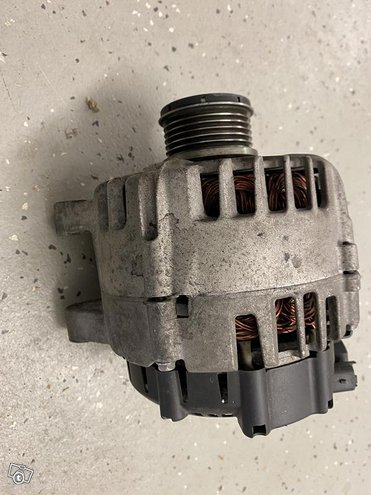

espoon laturi 2.jpg [ 41.38 KiB | Katsottu 12355 kertaa ]
Löysin torista vielä ilmoituksen laturista mikä on nyt paikallaan, koitan siirtää pari kuvaa
espoon laturi 1.jpg [ 21.12 KiB | Katsottu 12355 kertaa ]

Jos en ihan väärin katso, niin tämä on ihan sama kuva kuin tuolla edellä ollut alkuperäiseksi mainittu (siinä se on kuvattu ehkä ruudulta)?
viewtopic.php?p=279157#p279157
Eli ei pääse numeroita vertaamaan?

Kuvien tarkistuksen ohella kurkkaa samalla mitä siinä ilmoituksessa mainitaan mistä autosta olisi kotoisin, kun ei ole olemassakaan 1.4 koneella olevaa Experttiä ja 1.6 bensakoneellakin laturit olisivat huikeasti pienemmillä ampeereilla kuin tuo kuvattu malli (esimerkiksi Mister auto tarjoaa 65 A malleja pikkubensalle)

Oikeassa olet mulla menee kaikki sekaisin. Otin nyt kuvan siitä mikä oli autossa alunperin ja tutkin sita pikkasen niin siinä on kaksi piikkiä herätevirta pistokkeessa ja tässä uudemmassa on yksi,tässä alkuperäisessä on hihnapyörässä myös " vapaakytkin ".[*]
valeo alkuperäinen.jpg [ 29.63 KiB | Katsottu 12255 kertaa ]

Vaikuttaa että tämä ei ole oikeanlaisella ohjauksella varustettu sinunkaan autoon, ilmeisesti ihan erilainen, käsittääkseni ei helposti onnistu muuttamaan eri ohjaukselle, vaikka kai suurin järki noissa saattaa olla lataussäädin/hiilipaketissa integroituna - mutta muistaakseni jossain ei ollut tuo liitinkään ainakaan siinä yhteydessä?
Jos lataussäädin (se osa, jossa on hiiletkin kiinni) on vielä ehjänä alkuperäisestä, voi toki sitä silmäillä mitä siihen kuuluu ja tutkailla olisiko mahdollista vaihtaa toiseen laturiin, mutta hiilet toki siitäkin on loppu (niitä saa ihan muutamalla eurolla ja käsistään kätevä saa ne itsekin vaihdettua, vaatii kolvausta, Valeolla oli monessa mallissa ihan samat hiilet, riippumatta ampeereistä, eli niitä saanee ihan perus autotarvikeliikkeistä tyyliin motonet tms.) Mutta en olisi ollenkaan varma saako jännitteensäätäjän ja hiiliyksikön vaihtamalla muutettua ohjaustapaa - ei kokemusta. (ja Valeon ongelma on tosiaan se että liukurenkaat kuluu yleensä loppuun samalla kuin hiiletkin ja harva niitä viitsii vaihtaa, vaikka sekin on ihan ihmisen tehtävissä, mutta melko hankalaa)
Eli ongelma on ilmeisesti vääräntyyppinen laturi, mutta helpoin ratkaisu taitaa olla musta teipinpala valon päälle ja ei vaan välitä ajovalojen käyttäytymisestä, laturin ja latausjännitteen toimintaa kannattaa toki seurata ainakin aluksi, se on ilmeisesti jonkinlaisessa Limp-home -toimintatilassa ("onnu kotiin"), silloin kun yhteys ei toimi.
