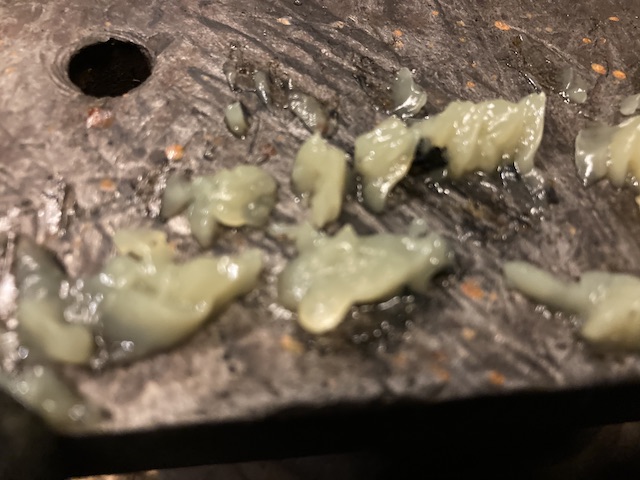

Ongelma ratkesi ja samalla tuli itselle todeksi, että eri jäähdytysnesteitä ei saa sekoittaa.
Ostin auton keväällä, siinä oli vihreät nesteet. Vaihdoin jakohihnan ja vesipumpun - siis jäähdytyszydeemi tyhjänä - ja lisäsin punaista. Ajelin kesän ongelmitta ja vasta nyt oivalsin että lämmintä ei tullut.
Ratkaisu oli pitkä huuhtelu ja sen jälkeen pesu. Huuhteluvedessä oli sakkaa, sitä löytyi myös joku aika sitten pätkäisemästäni Webaston putkesta - vaseliinia tai ehkä paremmin glyseriini-käsivoidetta. Ja sitä oli varmaan pieni purkillinen.
Perveletto, oikeasti noi jäähdytysnesteet sakkaavat toisensa.

Onko kukaan ihan pöydällä kokeillut astiassa sekoittaa erilaisia glykoleita sekaisin? Sakeneeko mikään seos? Vai voiko tämän ketjun aloittajan autossa olla ollut vaan useampi vuodonpaikkausannos jäähdytinnesteeseen sekoitettuna?

Mietin samaa testailua, XM Hannu, mutta kun ei ollut erilaisia nesteitä - eikä aikaakaan! - niin en ryhtynyt. Pitäisi kai lämmittää jotta reaktiot syntyisivät.
Luulisin että ei olisi aiemmin käytetty paikkausaineita, tosin kun vaihdoin kesällä vesipumpun, oli sen ympärillä vuotojälkiä. Tiedähäntä...
Allaolevassa linkissä on kuva siitä, mitä löytyi Webaston putken sisäpinnoilta. Näyttää kovasti "käsirasvoilta". Eikä kuivunut muutamssa päivässä mihinkään.
Löysin jostain suosituksen G12 tuohon Hdi:hin, mutta laitoin kuitenkin G13, joka pitäisi olla sekä Longlife että yhteensopiva G12, G12+ ja G12++ kanssa. Toisaalta, huuhtelin järjestelmän kolmella vedellä joten sekoitusriskejä ei pitäisi olla.
Risto-Jussi

Eikös nuo G11, G12 (ja myös plussia päälle) G13 ole VW:n käyttämiä tuotenimiä, eli G11 vastaisi Glysantin G48 ja G12+ olisi G30...
https://www.glysantin.de/en/faq/what-do ... r-g12-mean
G11 ja G12 sekoitus voisi ilmeisesti aiheuttaa hyytelöitymistä, mutta ilmeisesti tietyillä (riippuen veden laadusta) alueilla g12 sekoitettuna normi hanaveteen voisi tehdä samaa?
(ja G10 ei kannata ainakaan laittaa sinne sekaan, se kun on Fareclan hiomatahna)
