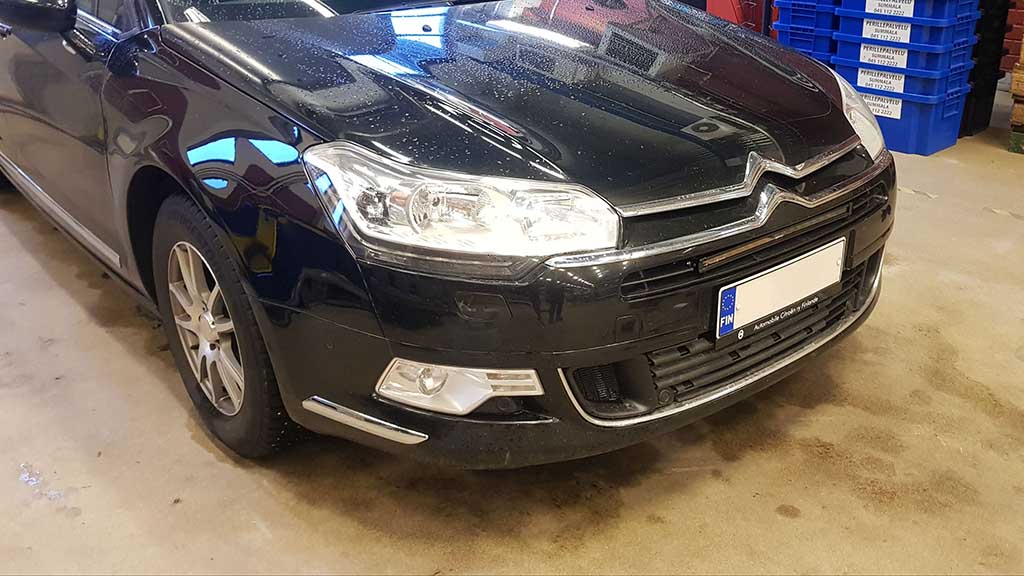

X7:aan ei kilpitelinettä oikein mitenkään fiksusti saa, ellei laita kilven alle ja sitähän pyritään toki välttelemään, kun pyritään kuitenkin valo(t) saamaan mieluiten mahdollisimman ylös. Yläpuolelle jos laittaisi, ottaisi kiinnityshuuli varmaankin kiinni puskuriin. Ulospäinhän sitä ei ainakaan laiteta, koska silloin valot jäisivät niin, että häiritsisivät kilvenlukijoiden toimintaa ja pesukoneet repisivät ne. Meillä päädyttiin laittamaan näin:
C5_X7_Ripple_530.jpg [ 100.68 KiB | Katsottu 4792 kertaa ]
Kiinnitys on puskurin sisällä olevan palkin ympärille nimim. Cituning ideoinnin mukaisesti.

Juurikin maskiin upotus on mielessä. Ei pesukone tee muuta kuin pesee lampun.
C5 II:lle tein lattaraudasta sitä kiinnityssysteemiä mukaillen ripustuksen puskuripellin yläreunasta ja asensin Seeker Ultima 20:n rekisterikilven alle.
Itse puskurin poraileminenhan lienee laitonta. Ei kilven alle asennetusta ole ollut mitään ongelmaa
C5 X7:lla on ongelmana saada se muovilevy syylärin päältä irti puskurista mitään hajottamatta.
Jos sen saisi pois, niin sitten voisi tehdä lattaraudasta lenkin/ripustuksen sen puskuripalkin ympärille.
Ainakin ensivilkaisulla näytti ihan palkilta eikä pelkältä profiililta.
Seeker on sen varran lyhyt että sen voi kiinnittä päistään jolloin suuntaus on helppo korjata.

Se maskin päällä oleva musta levy lähtee suht helposti irti kesäkelissä... kylmällä tuppaa halkeamaan se etureuna kun klipsejä avaa. Aika paljon pystyy kyllä ruuvaamaan kun vaan avaa takareunasta kiinnityksen ja taivuttaa ylöspäin. W-Light Wave 500 kestää hyvin maskiin upotettuna (parit pystyevät katkaistu) ja takakiinnitys kulmaraudoilla jotka ruuvattu siihen palkkiin päältäpäin. Ei heilu, eikä tärise, ja pystyy suuntausta säätämään.

Nyt on rekisterikilpiteline kiinnitys tehty.
Seeker Ultima 20:een oli jollakin myyjällä rekisterikilpiteline jossa olisi valmiit korvakkeet päätykiinnitykselle. Itse päädyin Seekeriin koska se on 5000 K eli ei niin luonnottoman valkoinen kuin useimmat.
Tein upotukset rst levyyn että voin valita riittävän harvakierteisen uppokantaruuvin. En raaskinut porata puskuria ihan täyteen reikiä eli vain n. joka toiseen tuli ruuvi.
Ihan tukevalta vaikuttaa varsinkin kun konehuoneessa vaihdoin ne mustan levyn 3 reunanastaa oikeiksi M ruuveiksi.
Maskin muovit olivat ihan pehmomuovia ja upotusaukko kilven alle syntyi helposti.
